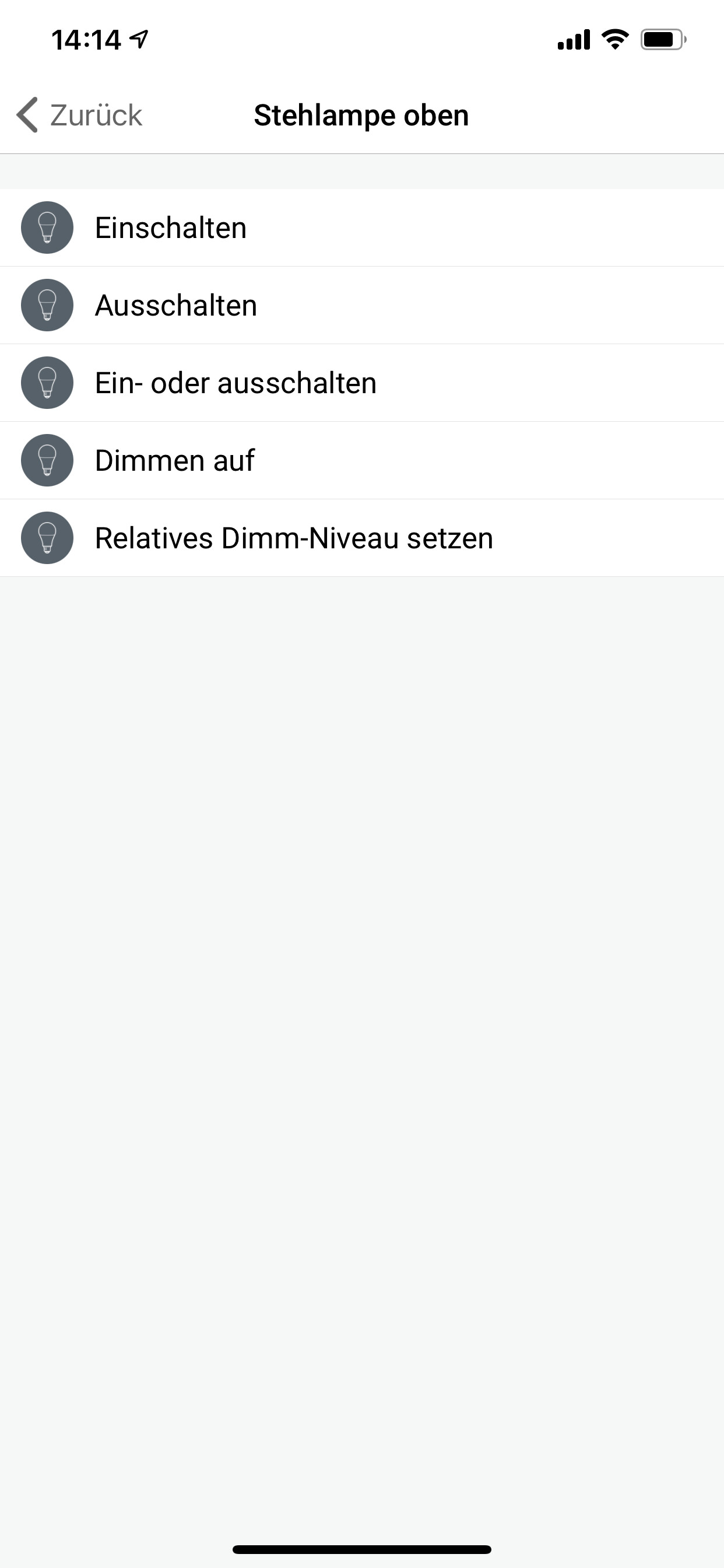

Wenn aber die Homey deCONZ App der “Flaschenhals” ist und die bereits in der Phoscon App voll unterstützten Geräte nicht oder nur als “Generic Device” unterstützt werden, find ich es schon blöd. Durch die “Generic Device” Vorgehensweise werden eventuell gerätespezifische Eigenschaften nicht oder nicht 100%ig unterstützt, oder? Das war vor einigen Tagen ja genau meine Befürchtung hinsichtlich der Lampen von Innr und Hue, deshalb hatte ich ja gefragt.
Auch sind die Aktionen zwischen einzelnen Lampen und Lampen-Gruppen unterschiedlich, was ich auch nicht ganz nachvollziehen kann:
Warum kann man z.B. nur Gruppen blinken lassen? :man_shrugging:t3:

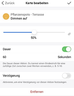

Im Prinzip schon. Bei Hue Lampen (Philips Hue und Philips Hue Zigbee App) sowie Innr Lampen (Innr Lighting App) gibt’s in der Aktionskarte „Dimmen auf“ die Möglichkeit die Dauer des Dimmen einzustellen. Es ist also keine weitere App (Chronograph oder Transition) nötig.

Ich habe aber nur Hue und Innr Lampen und die können es ja.
Wenn die Lampen aber über deCONZ verbunden sind fehlt diese Möglichkeit und ich müsste die Chronograph oder Transition App dafür nutzen, was ich aber nicht unbedingt möchte.
