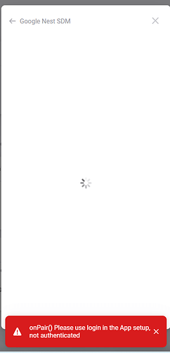

A few days ago I installed this app and added 3 Nest Protects. No problem, running, connecting and reporting just fine. Today I got a new Nest Thermostat V3 but when I want to add it to Homey I get the error in the screenshot. I log in and get the error 'Something went wrong.
Nest error
Any ideas what’s going wrong?

Hoi Martin, thanks, daarmee was het opgelost! Alles komt tevoorschijn en lijkt te werken. Maar in de app zie ik dit. Enig idee hoe dat te verhelpen?
Doe eens een herstart van de app. Even kijken of dat dit oplost. Hoor je eigenlijk niet te krijgen…
Ik heb de app herstart en dat hielp niet. Homey herstart en dat hielp ook niet. Hieronder het bovenste stuk van het log.
