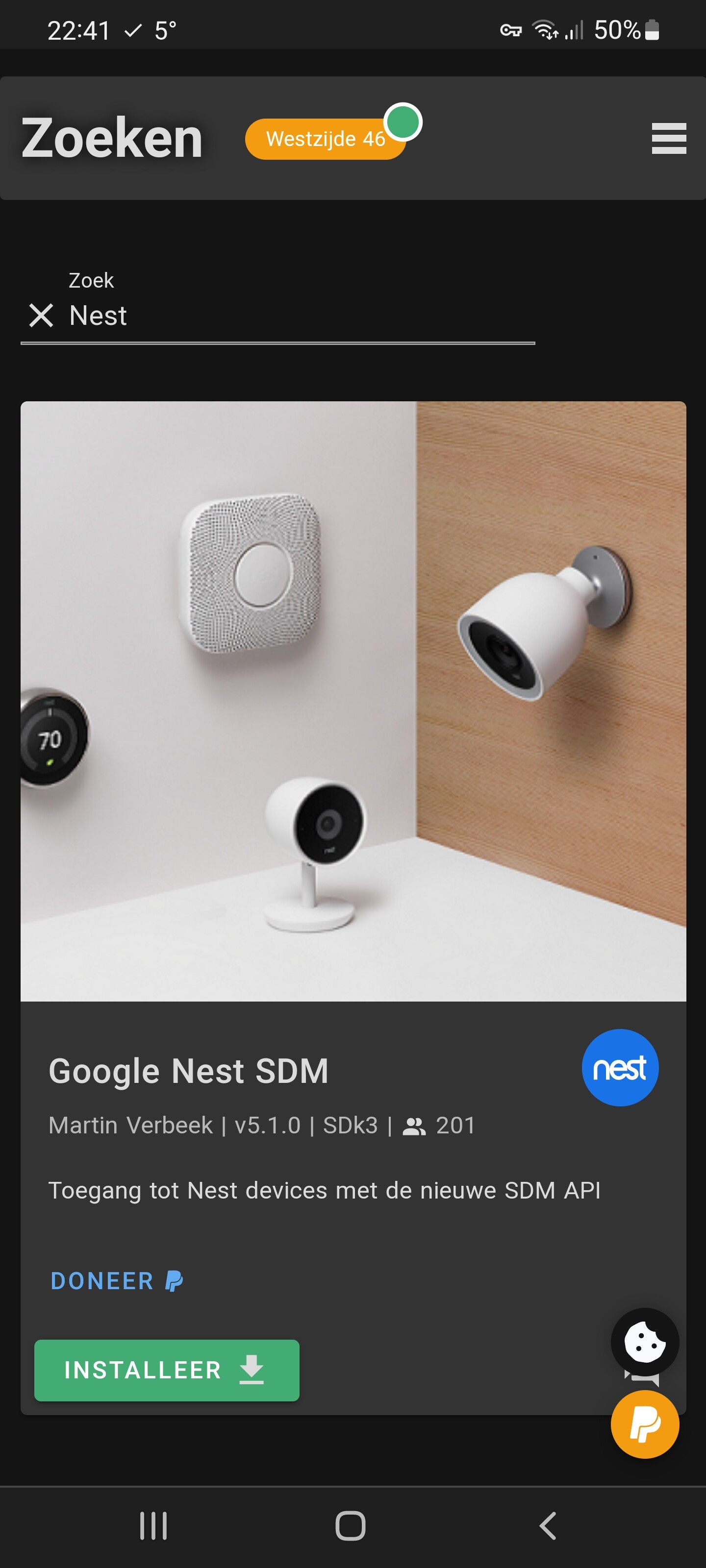

thx! Ik krijg hem gewoon echt met geen mogelijkheid gedownload :frowning: Is er ergens anders nog een linkje naar een download pagina?
Nee, dat gaat niet via een download, alleen via de HCS. Je kunt op de HCS website jouw Homey zien?
Bij mij staat er bv Westzijde 46.
Druk anders eens op het blauwe nest logo, dan krijg je een plaatje met rechts bovenaan een rondje met 3 puntjes, als je daar op clickt dan kun je een versie selecteren, kijk eens wat er gebeurt als je daar versie 5.1.0 selecteert.
