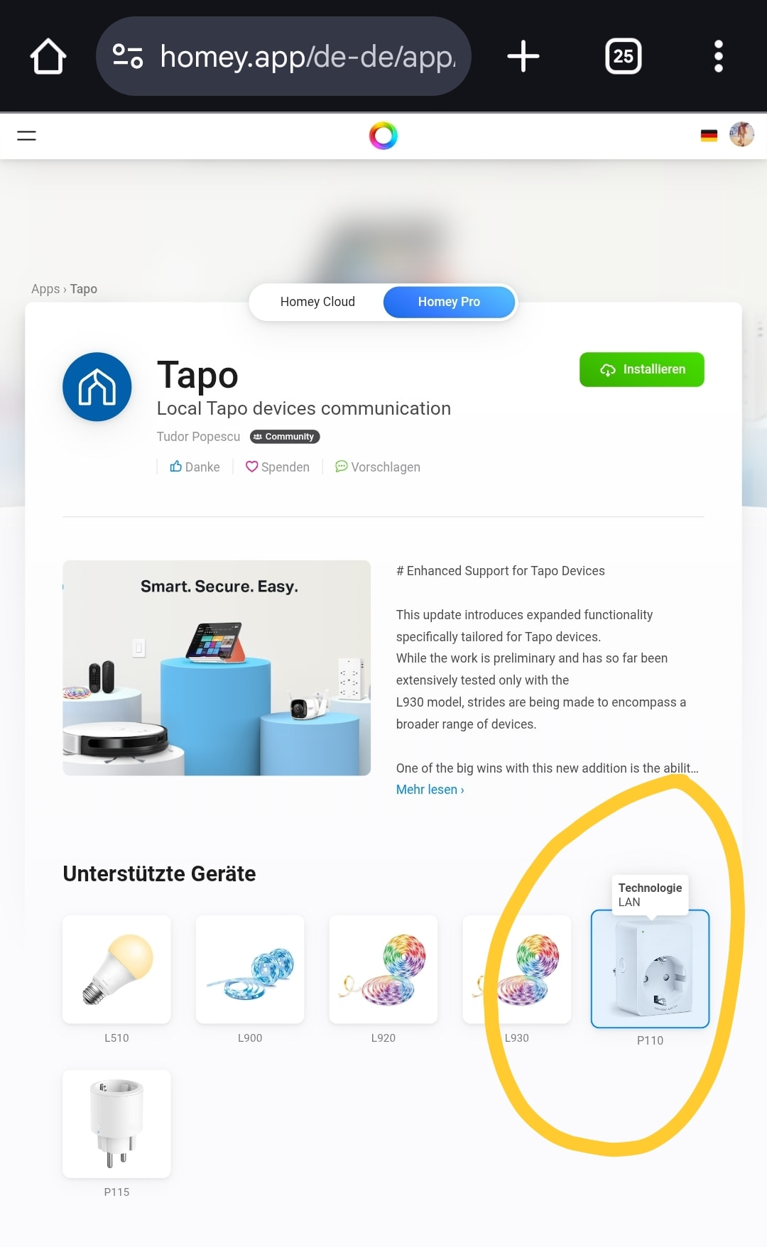

  • Tapo P110 Steckdosen lassen sich nicht einbinden

Die Tapo P110 wird in der App als kompatibel aufgeführt. Hast du sie richtig eingebunden ?

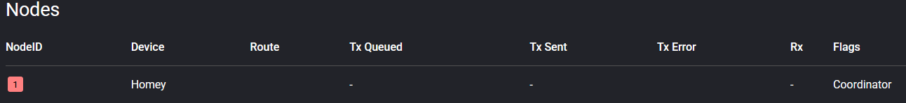

Wenn du schon mal in den Developers bist, kannst du unter Zwave mal schauen, ob du ein Gerät mit dem Namen “unknown device”, hast. Wenn ja, das stört dann gerne. Ich kann dir dann aber sagen, wie du es löscht.

Z-Wave

2 Stck TP-Link P110 Steckdosen (gefunden, aber Ausrufezeichen, Gerät nicht verfügbar. Über Tapo auf dem Handy kann ich sie aber normal steuern)

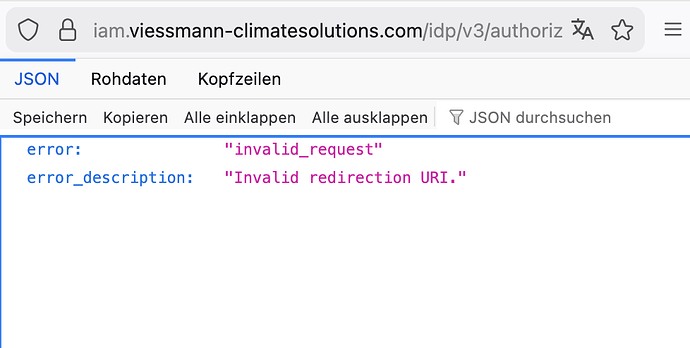

Viessmann, ja ich habe die Vitodens. Irgendwie klappt es noch nicht.

Diese Tapo Community-App funktioniert über dein lokales Netzwerk.

Zu der Homey Viessmann App gibt es ein eigenes Topic inkl. Beschreibung:
Bist Du danach vorgegangen?
