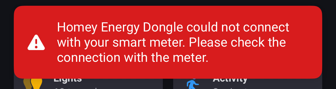

Ik krijg hem niet aan de praat…
Mijn meter is nog geen twee weken geleden geplaatst. Toen ik postte ging hij net.
Maar de P1 poort is pas sinds vandaag actief, maar krijg hetzelfde resultaat als jou.
Het werkt na update naar 12.4.3
Met de Landis E360 slimme meter?
Na de update werkt het nog steeds niet helaas…

De meter wordt nu aangegeven als ondersteund bij de homey energy dongle conpatible apparaten maar bij mij werkt het ook niet.
Ik heb de Landys + Gyr E350 van Stedin en contact gezocht met de klantenservice van Homey.
Zij hebben mij onderstaande teruggekoppeld (samenvatting):
Het verbindingsissue tussen Homey Energy Dongle en je Landis + Gyr E350 slimme meter hebben we onderzocht en we weten nu waarom er bij een kleine groep gebruikers van deze slimme meter issues ontstaan.
Het issue ontstaat bij het signaal vanuit de P1 poort van deze slimme meter, Homey Energy Dongle kan dit signaal niet goed verwerken. Helaas is een software fix niet voldoende om het op te lossen. We hebben een hardware fix getest en hiermee hebben we het wel kunnen oplossen. Het issue speelt slechts bij een klein aantal van deze Landis + Gyr E350 slimme meters, waardoor dit tijdens de Early Access van de Homey Energy Dongle helaas niet is geconstateerd.
Kort gezegd betekend dit dat we op korte termijn het issue voor jou niet kunnen oplossen met de Homey Energy Dongle dit je nu hebt, excuus voor het ongemak!
Ik ga de dongle dus helaas terugsturen.
