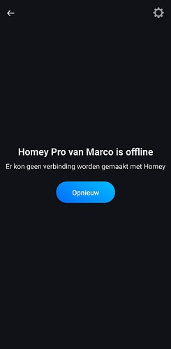

Hier het gedrag van de app.

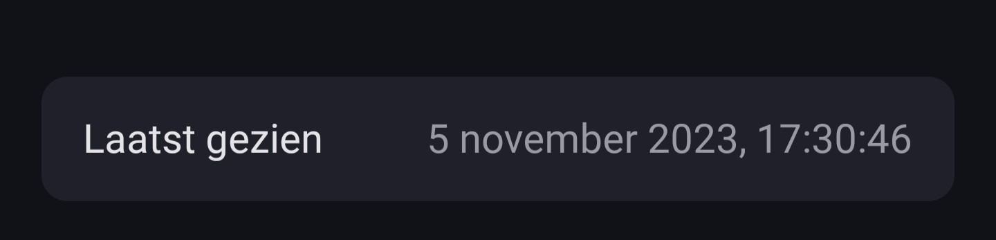

Mss handige info:
Ik heb de hele boel maar even een reboot gegeven.
Homey werkt nog steeds niet helaas.
Heb net weer een back up hersteld.
Ik zie na de reboot Homey weer online komen dmv een ping. De app blijft dit aangeven.
Verder zie ik in de developer modes ook de offline melding steeds komen terwijl de ping beantwoord blijft worden.
Zoals gezegd modem ook maar een reboot gegeven. Ik heb verder geen specifieke firewall zaken staan. Maar lijkt me ook niet het issue want als ik homey direct als nieuw aan de servers koppelen kan ik alles direct aanpassen en toevoegen.
Homey staat inmiddels al een minuut of 10 in idle en dit is het scherm wat ik krijg.
Terwijl ping dus blijft lopen
