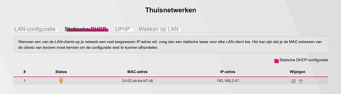

Het is niet mogelijk hier een vast IP adres in te stellen. Zojuist heb ik wel een statisch DHCP adres geconfigureerd voor de Brel Home hub. Mogelijk dat dit helpt.
Dat doe je meestal in je WiFi router.
Zoals @Rmb al zegt, een vast IP adres doe je meestal in de router als het apparaat het niet zelf kan.
En meestal geef je een vast IP adres buiten de DHCP adressen range.
Een statisch DHCP adres klinkt wel een beetje raar, de D staat voor dynamisch. (Dynamisch Host Configuratie Protocol).
Na het instellen moet je meestal wel de router en het desbetreffende apparaat opnieuw opstarten om het toegewezen IP adres te verkrijgen.
Maar misschien werkt het rolgordijn nu wel.
Ik heb in de router een statisch DHCP toegekend zoals dit in de router heet. Op basis van de DHCP lease die het apparaat had, heb ik deze dus gereserveerd / statisch gezet. Helaas kent het apparaat geen interface om een vast IP adres in te stellen. Helaas vanmorgen en vanmiddag wederom problemen dat de gordijnen niet op de flow reageren.
Ik heb zelf geen Brel Hub maar kan je het ip adres wel achterhalen van de hub?
En is dat het ip adres wat je de hub zelf hebt gegeven?
Ja ik heb het IP adres kunnen achterhalen en deze statisch geconfigureerd
