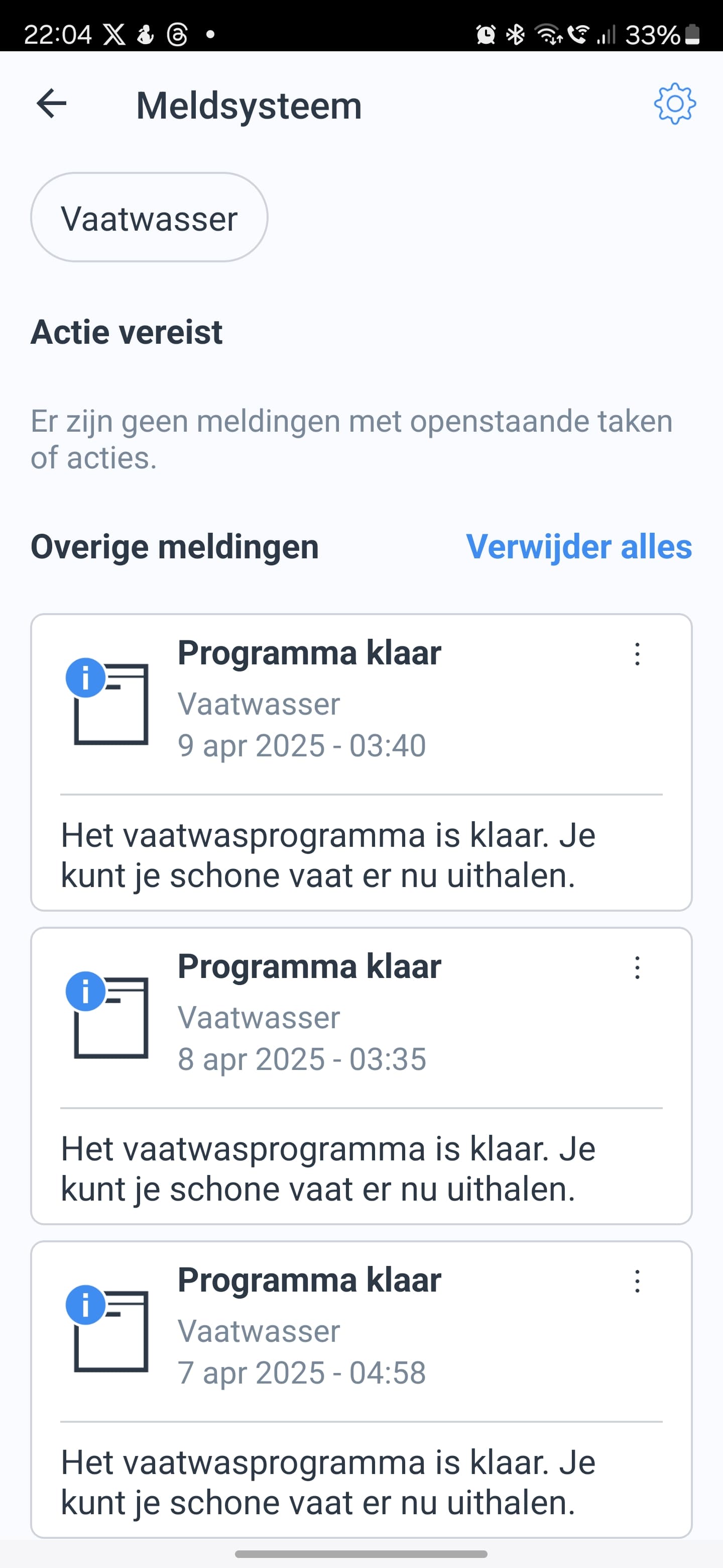

Echter, ik zie nu het volgende:
Het lijkt er dus op, dat de Homey Bosch-Siemens Home Connect app doorkrijgt dat om 3.40 uur de vaatwasser is uit gezet en direct daarna zou ie weer aangezet zijn. De app van Bosch-Siemens zelf bevestigt dat het apparaat om 3.40 uur klaar was.
Wat kan ik doen om dit te fiksen?
