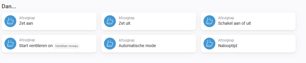

ja is jammer dat het nu weg is, werkte altijd prima. Nu de ochtenden weer donker zijn merk ik dat de afzuigkap verlichting in ochtend niet meer automatisch aangaat.
Is het nog steeds weg? Want de app heeft weer een update gehad.
De homeconnect app heeft voor mij de functie altijd gehad/ niet weggegaan. De commando (flow/then) is ‘slechts’ verwijderd vanuit de homey app.
Homey kan wel zien dat de stand van het licht veranderd, maar kan niet de commando meer sturen.
zie de resterende commando’s:
Dat is wel heel vaag dat ze dat eruit gehaald hebben.
Ik zou denk ik gewoon eens contact opnemen met Athom. Zij hebben de app ontwikkeld volgens mij
Ontwikkelaar van de app is Home Connect GmbH. Volgens de app pagina.
O ja, klopt ook. Ik heb wel vaker vreemd gedrag van die app gezien. Ik heb niet het idee, dat ze de Homey app heel serieus nemen :frowning:
