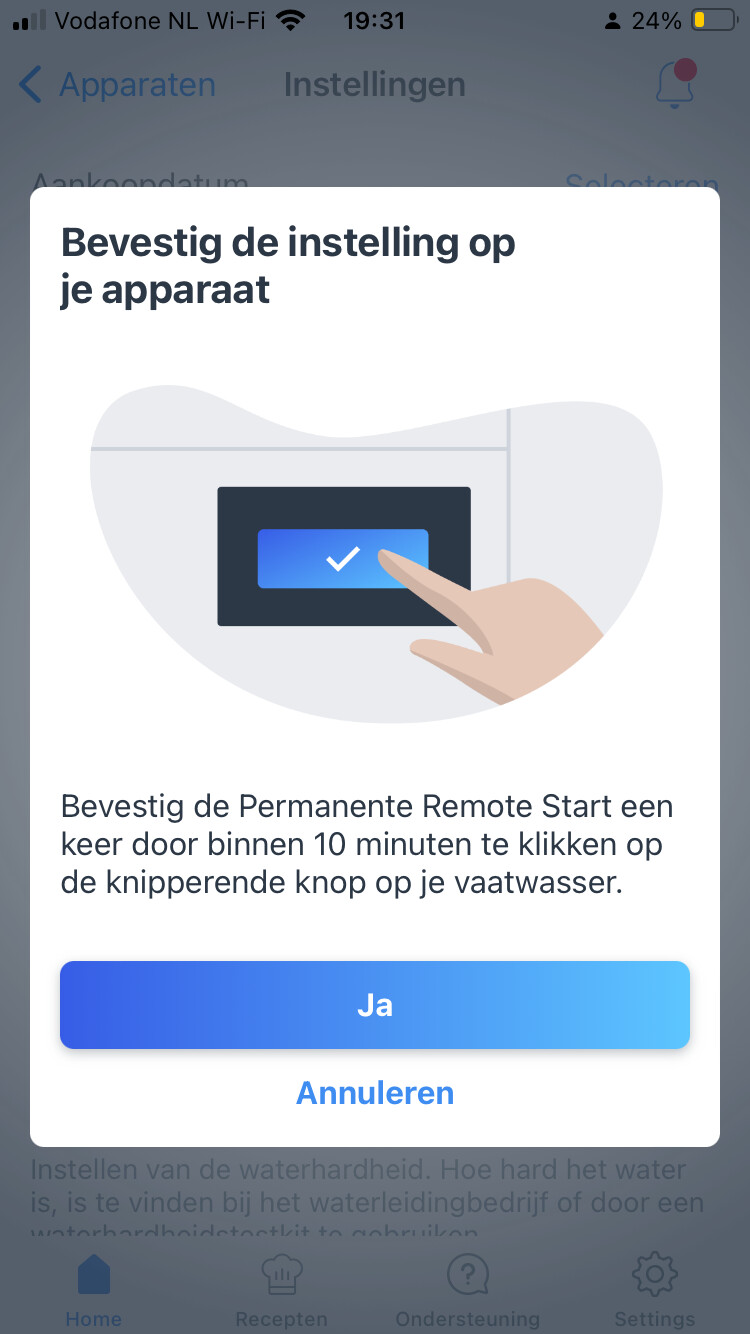

Ik zag dat starten op afstand op ‘altijd aan’ gezet kan worden. Zelf heb ik dat nu uitgezet. Maar in de instellingen in de Siemens app, kun je dit op ‘altijd aan’ zetten. Of bedoel je dat niet?
