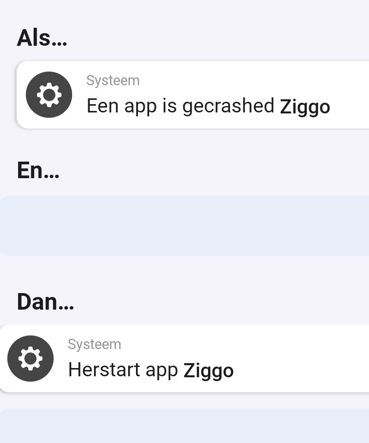

Kan je met een flow een app opnieuw installeren of opstarten of repareren?
@Martijn_Vermunt Je kan als een app is gecrashed deze opnieuw laten opstarten.
Of op een bepaalde tijd laten herstarten.
Moet je wel “Power User” aanzetten bij de instellingen, experimenten in de app.
