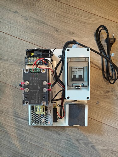

Laatst had ik ook nog wat geknutseld en dit in elkaar gezet. Uiteindelijk voor een Eddi gegaan van Myenergi omdat ik het wil combineren met een laadpaal en thuisaccu. Anders werd het toch een heel ingewikkeld samenspel.
Misschien vind ik er nog eens een mooi project voor. Het wordt aangestuurd door een 0-10V sturing en heeft een thermometer die alles uitzet als de temperatuur te hoog wordt.

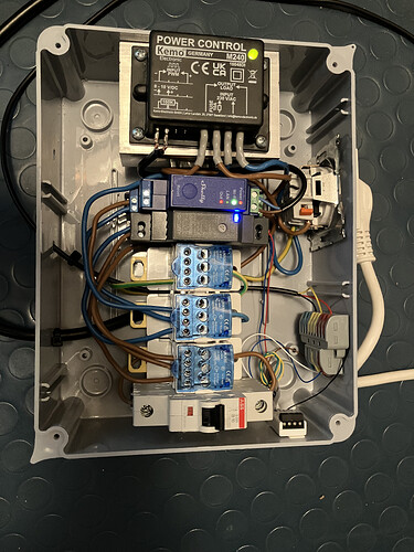

Welke onderdelen zie ik? Wat is dat zwarte componenten op de din?
Tnx! Ernst
Gebruik je een netfilter voor de Kemo M240? Zo ja, welke gebruik je? Dit i.v.m. netvervuiling van de M240. Of heb je daar geen last van?
Wat voor module heb je links naast de Homewizard geïnstalleerd?
Dat is volgens mij een 12 volt DC supply voor temp sensors.

De in het script opgenomen tabel heb ik empirisch vastgesteld: 2kw straalkachel verbonden en bij de diverse dimlevels vastgesteld wat de output is. Eea is overigens via een Homewizard plug aangesloten op een stopcontact om te monitoren wat het verbruik is en om te kunnen schakelen. Te zien is dat de regelaar vanaf ongeveer 70% vol vermogen geeft. De waarden vanaf 74% en hoger zijn opgenomen om te zorgen dat bij hoge opbrengst de dimmer niet ingesteld wordt op 0%.
En hier de flow:
Ben de flow nog wel een beetje aan het optimaliseren. Nu wordt er een dimwaarde gestuurd naar de Shelly als er een verandering in vermogen wordt gezien, ook als dat betekent dat de dimwaarde niet verandert. Naast deze flow is er nog een flow die bij hoge temperatuur het zaakje uitschakelt via de Shelly. De Shelly heeft overigens een interne thermische beveiliging.
Het hele spul is gezekerd met een 10A automaat.
Voor de koeling heb ik onder de vermogensregelaar (links) een ventilatortje gemaakt die de kast in blaast. Rechts (dus boven de automaat) een ventilatortje dat zuigt uit de kast. Die schakel ik weer met een flow en een ROBB inbouw schakelaar icm een 5volt adapter zo gauw het afgenomen vermogen meer dan 300 w bedraagt.
