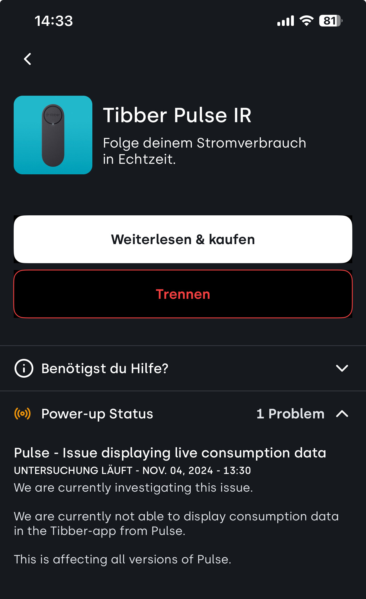

Bekommst du auch Live-Daten vom Pulse?
Ich konnte den Pulse nun hinzufügen. Die App zeigt auch an, dass der Datenport offen ist. Am Zähler wird auch der aktuelle Verbrauch angezeigt. Der Pulse blinkt 1x. Sieht also alles ok aus. Nur die App zeigt nichts an :thinking:
Immer noch ein Tibber-Problem oder liegt das Problem bei mir?

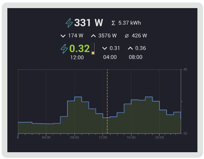

Mal ein erster Entwurf für ein Widget:
Oben Pulse-Daten, unten Preisdaten.
Edit:
noch etwas aufgehübscht…
  • mit Marker für “jetzt”
  • mit optionalem y-Zoom
  • mt optionaler Farbe auf Basis des Preislevels. Heute alles einfarbig, da der Preis ganztägig CHEAP ist.
Ich habe für den Preis und die Chart-Farbe aktuell frei gewählte Farben zwischen grün/gelb/orange/rot gewählt. Da muss man mal schauen, was bei anderren Preisstufen besser aussieht.

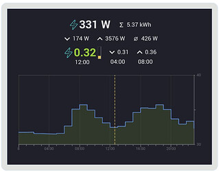

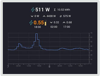

Ich habe mal noch ein paar Chart-Varianten ergänzt, auswählbar über die Widget-Optionen:
Färbung nach Preisbereich (also nur innerhalb des aktuell sichbaren Bereichs):
Färbung nach Preisstufe.
Hier gibt es aktuell CHEAP und NORMAL (ab 14:00 zweiter Tag).
Färbung nach Preisstufe:
