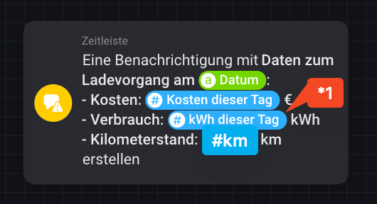

  1. Flow:
    – Wenn…
    – The charger turned off (Hyundai App) oder Charging stopped (Keba App)
    – Dann…
*1: Die Info zum Verbrauch (kWh) kann man sicherlich auch aus der Hyundai oder der Keba App anstelle aus der PbtH App beziehen.
Dann müssten diese Daten nur noch in den Spritmonitor übertragen werden.
Mit einer App wie Google Sheets oder besser noch Easy Logger könnte man die Daten auch automatisch in ein Google Sheet exportieren lassen und eine eigene Tabelle und Statistik erstellen.
