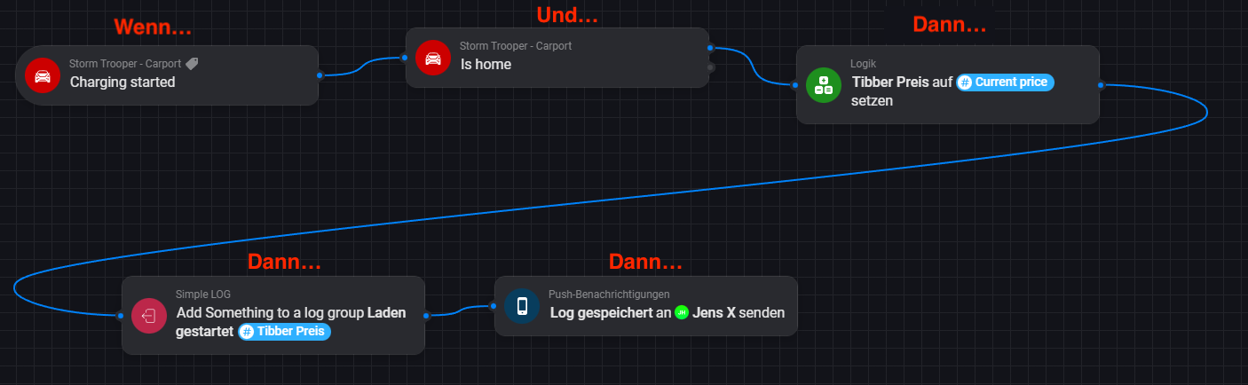

Doch das geht. Ist jetzt bei mir ein Adv Flow, die kann man ja nicht teilen:
Am Ende des Monats ziehe ich mir die Daten und bilde dann daraus einen Durchschnittswert.
Genial wäre es natürlich, wenn man für den jeweiligen Zeitraum auch den genauen Verbrauch bekommt, aber dafür müsste ich nen anderen Zwischenzähler verbauen, der auch Daten ausgeben kann.

Die oben gezeigten Flows können ohne Weiteres als “normale Flows” erstellt werden. Die Simple LOG App ist nicht mit der Bridge/Cloud kompatibel, dafür könnte man aber die Google Sheets nutzen.
Der Advanced Flow ist hier grundsätzlich nicht notwendig, habe mir die Option aber offen gehalten, zwecks Debugging noch weitere Abfragen hinzufügen zu können.
So wie es da steht, geht es auch mit einem bzw. wie hier auch mit drei normalen Flows. Oder kann der Homey gar keine Flows? Das würde mich jetzt stark wundern

Hier mal zum besseren Verständnis ein Beispiel, wenn der AF in einen Standard-Flow übersetzt wird:
Das zweite Und ist auch schon ein Dann
Stimmt natürlich, hab’s korrigiert.

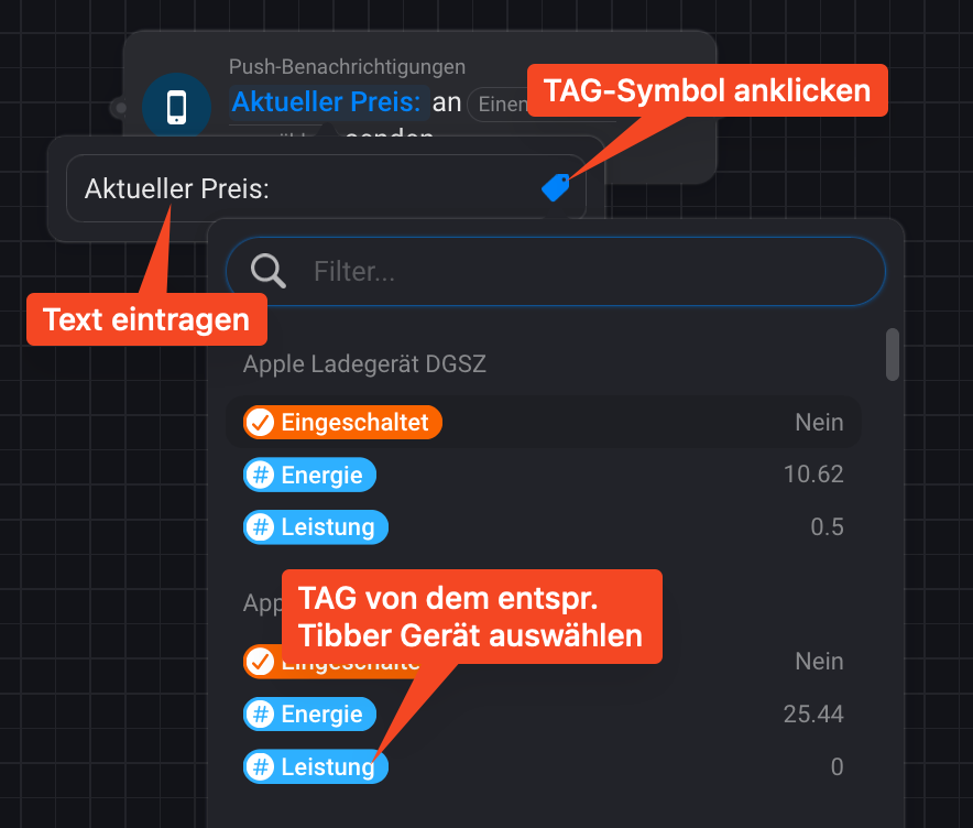

Eigentlich möchte ich mir - immer wenn sich der Preis ändert - eine Push-Nachricht mit dem aktuellen Preis senden.
Oliver
Wenn…
– Price changed
Dann…
– Push Benachrichtigung mit entsprechendem TAG
