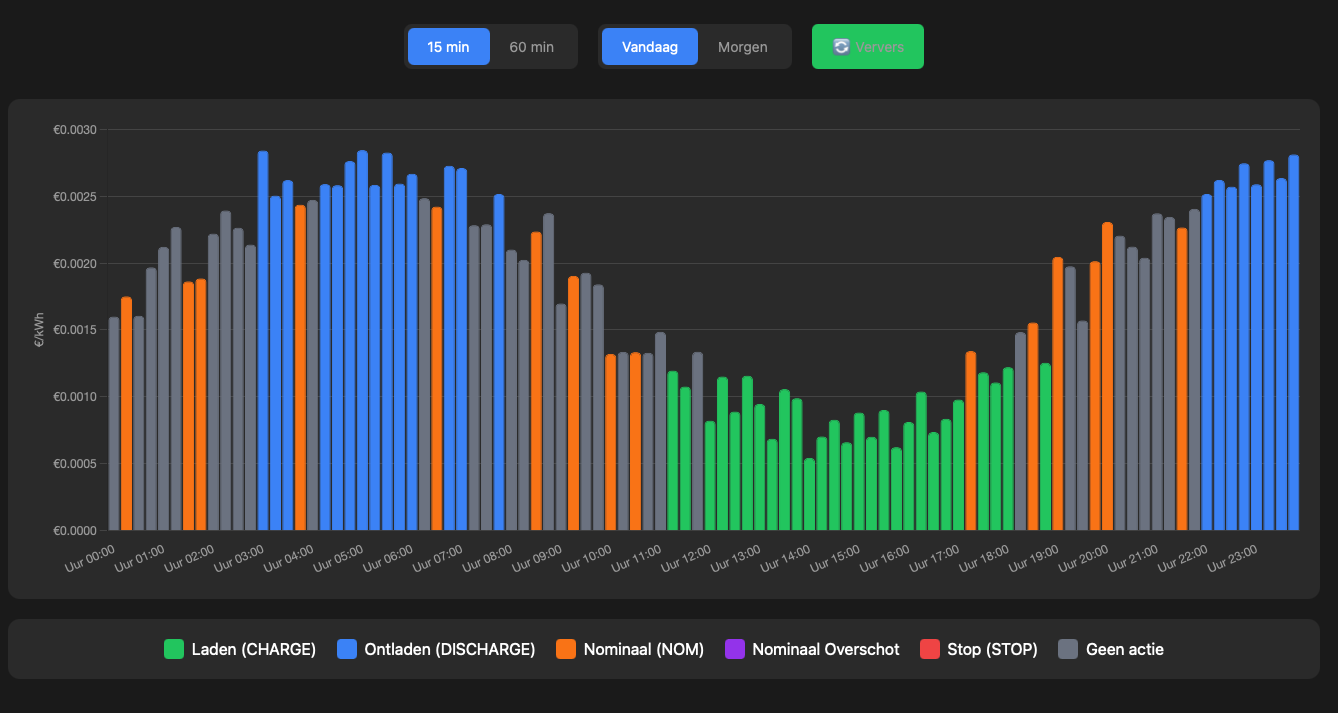

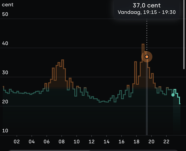

Er zit zomaar een aantal centen verschil in per kwartier…had ik niet verwacht.(grafiek van TIbber)
Overweeg je om kwartiersprijzen toe te voegen?
Ja. Zit zo’n groot verschil in prijzen. Lijkt me wel nuttig. Hij ontvangt ze al wel van energy-charts. Maar ik voeg ze nu samen.
Wat een verschil
Veel wind vandaag
Zoiets moet het gaan worden.

En vandaag zie ik paarse bolletjes, wat beteken deze, in de beschrijving zie ik andere icoontjes staan?
Bij Vol dynamisch zag ik de laad en ontlaad power, deze zie ik niet met mijn huidige setting vond ik wel handig om te zien, kan dit hier ook?
En is het ook een optie tijdens de “ST” (rood bolletje) restant nog dynamisch NOM te ontladen tot 11% of is er hier een reden voor?
En bij “ST” en zon opbrengst laad hij dan ook niet op?
