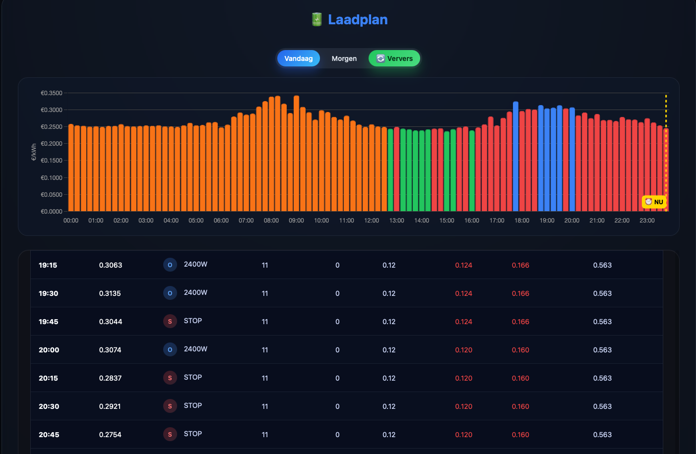

Hoi hoi. Bij gewoon dynamisch gaat hij laden en ontladen. Tussen laden en ontladen zet hij de de uren op stop…Battterij is al vol…en je wilt gaan ontladen op de duurste uren. De overige uren worden in deze variant op NOM gezet. Hierdoor kan het zijn dat hij bijvoorbeeld voor het laden toch al wordt opgeladen door de zon, dit is financieel iets minder rendabel dan Vol dynamisch, maar wel beetje meer gebruik maken van de zon. Bij Vol dynamisch worden alle overige uren op STOP gezet.
Bij Alleen laden…gaat de batterij geen ontlaadcyclus meer plannen. (Ik denk dat dat in de huidige versie niet helemaal goed werkt). Hij laadt dan dus laat maar zeggen rond de middag uren…en gaat daarna op NOM. Ik ben voornemens om dan de batterij zoveel mogelijk op de dure uren te laten ontladen…maar dat zit er nog niet in)
De paarse bolletjes zijn NOM -uren, waarbij we zonoverschot verwachten. Qua batterijactie verschilt dit verder niet met de oranje-NOM
De ontlaadpower staat er in de volgende versie overal bij.
Bij STOP gebeurt er idd niets met de batterij.

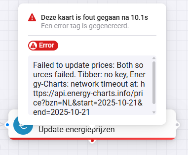

Vanmorgen update gehad naar v6.0.1, maar nu werkt het niet meer bij mij:
laadplan update knop gedrukt krijg timeout melding na 10sec. (na reboot van Homey niet meer)
Energie prijzen ophalen lijkt alleen met Tiber te gaan, ik heb geen tibber.

Dankjewel voor het melden. Ik had het ook al gezien. Het probleem is dat ik de prijzen ophaal van Energy-Charts…en die leverde niet de prijzen van morgen. Mijn app reageerde daar dan weer niet goed op. De api van Energy-charts nu even helemaal niet bereikbaar. Ik ben op zoek naar een alternatief…Zonder prijzen kunnen we niets.
Okay, bedankt.
Ik wacht rustig af ..

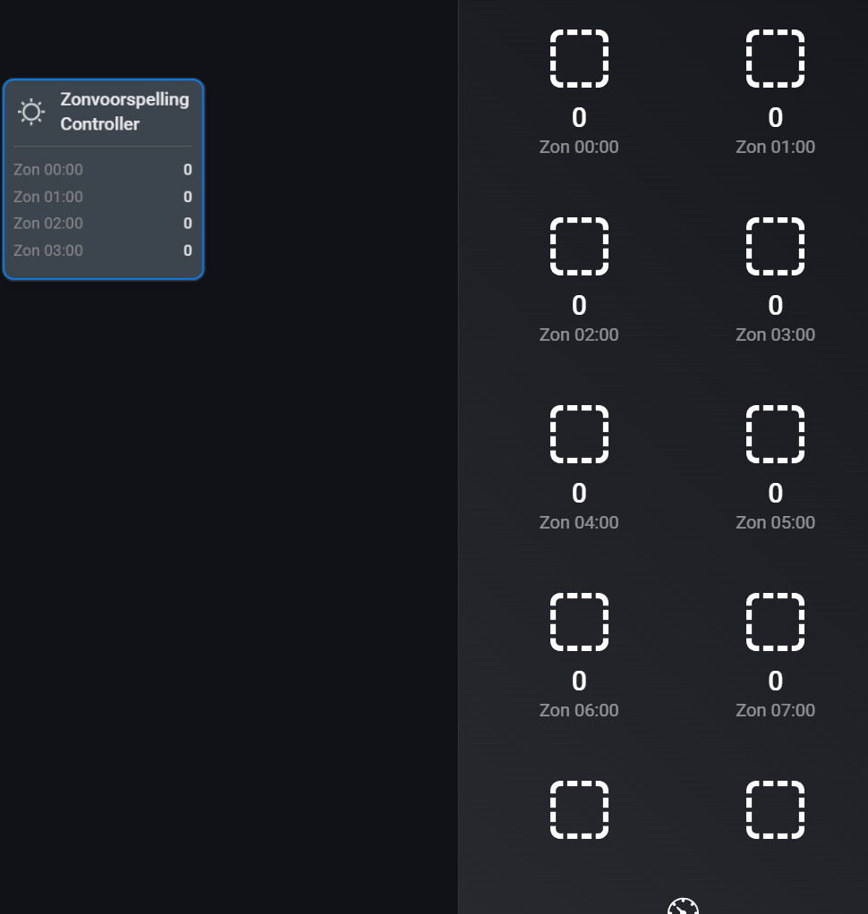

iemand een idee voor de zon voorspelling heeft bij mij nog nooit gewerkt gebruik ook solcast.

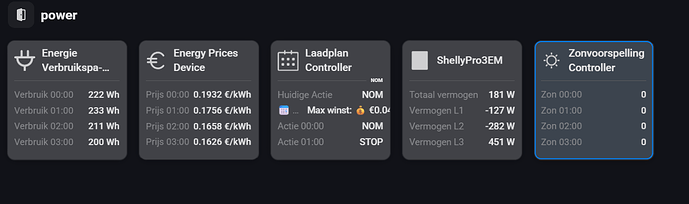

Kan je eens je instellingen laten zien. Of via dm. En wat zie je op het dashboard?
Ik neem aan dat je dit bedoelt
het laadplan ip is niet mijn ip

Ik heb een nieuwe (test)versie geplaatst. De prijzen van vandaag zijn nog niet beschikbaar via Energy-Charts (morgen wel), de api geeft de prijzen van vandaag niet meer. Nog 2 uur…SmartLoading for Marstek | Homey
Ik heb ook een nieuwe variant van het ophalen van prijzen toegevoegd: ENTSO-E. De API-key kan je gratis aanvragen, maar dat duurt volgens mij wel even. Ik zou dit doen. Ik heb nu al drie keer eerdere problemen gehad met Energy-Charts.
Volgorde van ophalen: Tibber, ENTSO-E en Energy-Charts

alle waardes zijn altijd 0 ook op de dag wanneer de zon schijnt.
ik had even niet op de tijden gelet voor de printscreen
Hoe gaat dat bij anderen? Bij Open-Meteo ook alle gevuld neem ik aan? Je locatie?

Ik zie nu het verschil niet meer tussen Dynamisch (laden & ontladen) en Dynamisch (Vol dynamisch),
Bij beide zie ik dat hij volledig gaat ontladen (ONT) bij duren Uren (kwartieren).
niet de NOM die ik voorheen had bij laden&ontladen.
En toch nog de vraag ga je per uur ook nog ondersteunen?
misschien door de uur prijs hetzelfde te laten zijn in de 4 kwartieren van dat uur?
Het verschil tussen Dynamische n Vol Dynamisch. Is dat hij bij Dynamisch van het eerste kwartier laden t/m laatste kwartier ontladen geen NOM-kwartieren heeft en daarbuiten wel. Vol dynamisch, zijn ook deze kwartieren STOP.
Dus op een dag begint het laden om 12.00 uur…laatste ontlaadkwartier om 20.15 uur.
  • Dynamisch: Kwartieren voor 12.00 uur en na 20.15 = NOM
  • Vol Dynamaisch: Kwartieren voor 12.00 uur en na 20.15 = STOP
Er zit echter een foutje in de app nu…dat hij soms na 20.15 ook stop zet. Dit ga ik nog oplossen… maar de batterij is toch al leeg. Het normale Dynamisch heb ik gemaakt als een soort tussenvorm, zodat je de batterij (mn in de zomer) toch alvast met de zon kan gaan laden.
