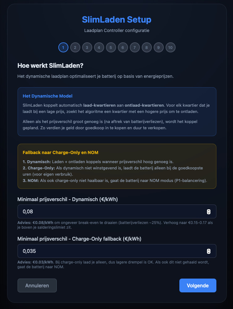

Dynamic Strategie (Standaard)
Principe: Maximaliseer winst door slim te laden op goedkoopste momenten en ontladen op duurste momenten.
Hoe het werkt:
  • Zoekt koppels laden en ontladen, met een minimaal prijsverschil en gaat anders over op alleen laden of NOM
Net Zero Strategie
Kenmerken:
  • In zogenaamde NOM-blokken (aaneengesloten NOM-kwartieren tussen ontladen en laden) verdeelt de app de kwh’s in de batterij over de duurste kwartieren (wanneer er onvoldoende kwh’s zijn om ieder kwartier te voorzien van stroom)

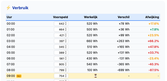

Adaptief Leren
Het Energy Usage Device leert van je werkelijke verbruikspatronen en verbetert de nauwkeurigheid van voorspellingen.
Hoe het werkt:
Wat doet de learning?
De learning kijkt elke dag naar je werkelijke verbruik (via Homey Energy) en past de voorspelling aan zodat die
steeds beter wordt.
Wat wordt er aangepast?
Hoe werkt het?
  1. Elke dag vergelijkt de learning:
    - Wat was voorspeld?
    - Wat was werkelijk (gemeten door Homey)?
  2. Als er verschil is, past hij de voorspelling een klein beetje aan (10% per dag)
  3. Na een paar weken klopt de voorspelling steeds beter
Voorbeeld
“Je voorspelling zei 500 Wh om 14:00, maar je gebruikte eigenlijk 600 Wh. De learning verhoogt de voorspelling
voor 14:00 met een klein beetje. Na een week staat het op ~580 Wh.”
Belangrijk om te weten
  • Learning heeft minimaal 3-7 dagen nodig om te beginnen
  • Aanpassingen gaan geleidelijk (niet in één keer)
  • Handmatig aanpassen kan altijd - learning gaat dan verder vanaf die nieuwe waarden

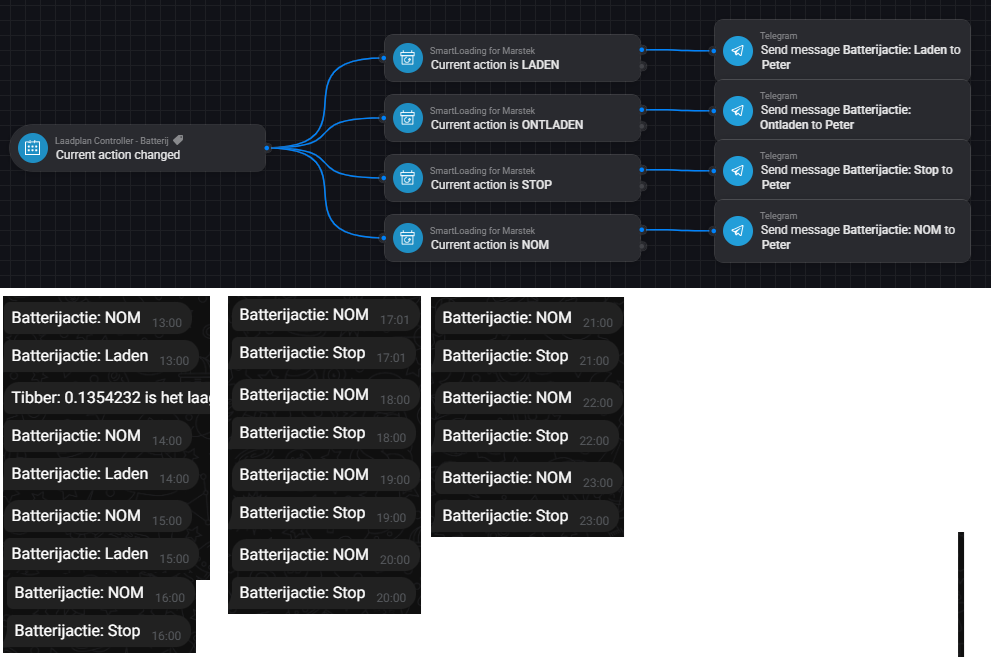

Ik heb een flow om te testen of ik de besturing kan gebruiken. Maar daar zie ik iedere keer NOM tussendoor komen…
Kun je zien waarom?
