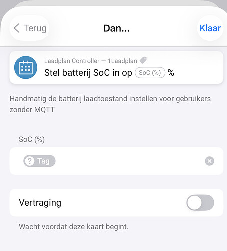

Ik denk dat de voornaamste input vanuit de externe batterij de soc is. Hier was ooit een setting voor en kon middels onderstaande flowkaart gevuld moeten worden.
Daarnaast kan je dan de flow maken die je eigen batterij aan en uit zet etc. Maar dat kan.

  • Het is nu mogelijk de soc door te geven middels en flow als je een andere batterij hebt dan de Marstek. Ja kan ook het vermogen doorgeven voor het RTE-learning systeem.

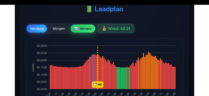

  • Op het dashboard ben ik nog wat aan het experimenteren met de echte winst op een dag.

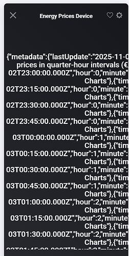

Ik loop alleen tegen dit vraagstuk aan… hij toont de json in de grafieken/details. Enige idee waarom dit gebeurd? De waardes lijken wel te updaten. Ik gebruik de niet test APP (6.1.1)
In de json staan de kwartierprijzen. De app werkte voorheen met de uurprijzen, vastgelegd in de capabilities. Dat zouden dan 192 capabilities worden en dat is beetje veel. Vandaar nu in een json.
Dat is natuurlijk prima. Maar op de desktop UI kun je hierdoor de normale waardes niet meer zien. Deze vallen deels buiten beeld.
Kleinigheid hoor maar mischien kun je er eens naar kijken.
Ik zie het bij mij niet. We hebben het over ip-adres-homey:8888 toch?
ik bedoel dit op de desktop UI:
Bij de andere overige trouwens ook waar json in staat.
Ah…ik zie het nu. Volgende versie is het aangepast.
