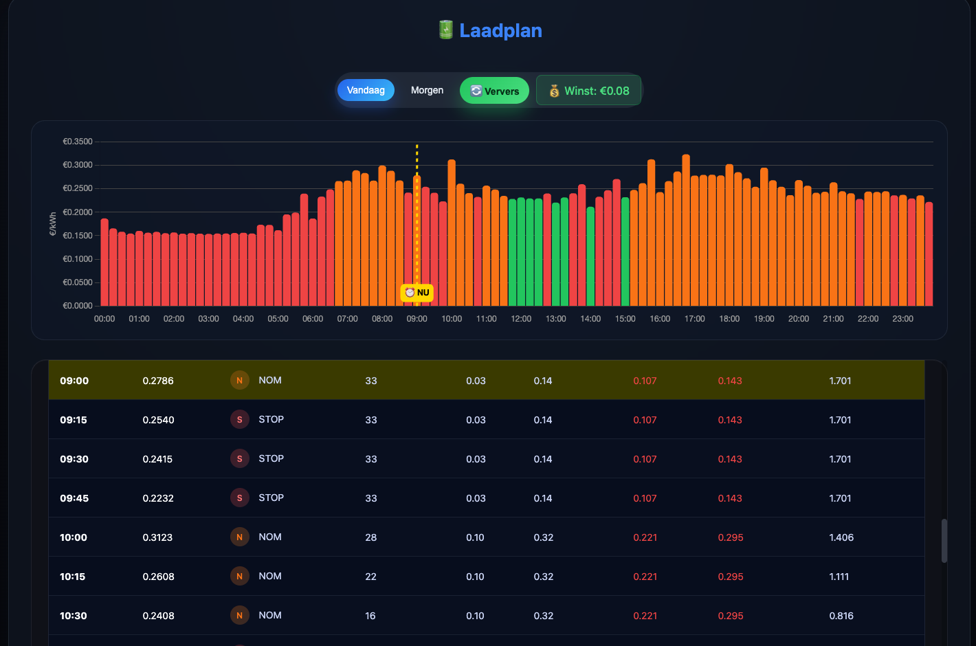

De nieuwe versie van mijn app is nu live. Je kan daar nu voor Entso-e en Energy-Charts kiezen voor Belgische prijzen. Misschien kan je kijken of dat de goede prijzen zijn.
Op dit moment draait ik zelf de “Alleen Laden” strategie. Hij laadt dan op op de goedkoopste kwartieren en verdeelt de energie over de duurste kwartieren. Tot gisteren werkte dit alleen voor 1 batterij goed, dat is nu ook aangepast voor meerdere batterijen.

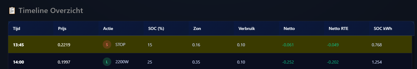

vandaag maar eens een poging gedaan nog steeds geen succes
Gek hoor. Ik heb vandaag ook eens de app vanuit de App Store geïnstalleerd en dan werkt het allemaal.
  • Kan je dit eens laten zien:
  • Heb je het verbruik-device ook geïnstalleerd?
  • Heb je de zonvoorspelling met de flow geprobeerd? >> en geeft deze geen foutmelding?
Klopt
