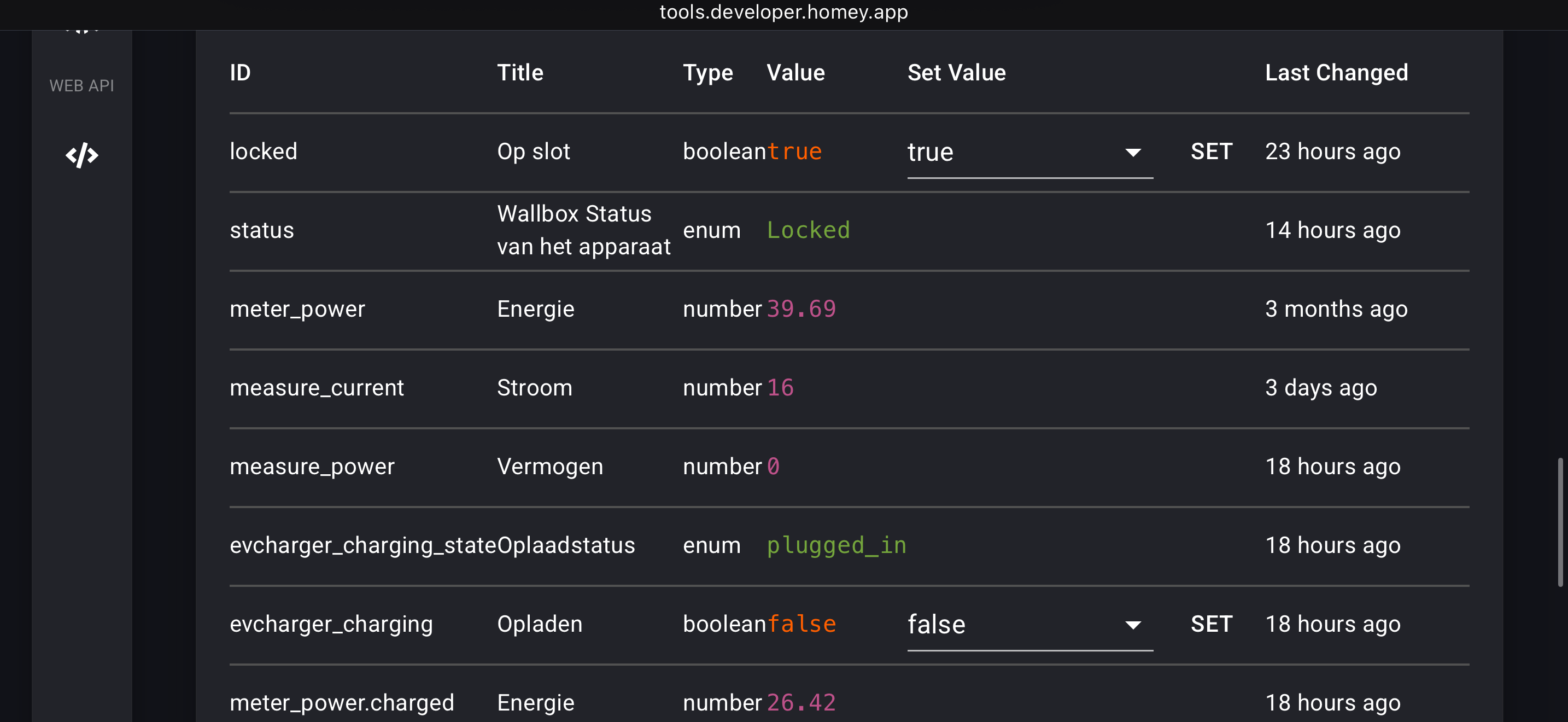

Welke capabilities heeft jouw Wallbox?
Ik zag dat er wel andere prijzen worden opgehaald dan dat je het op NL zet toch? Heb jij een site waarmee ik de prijzen kan vergelijken?
Bedankt voor je uitgebreide reactie!:hugs:
Ik was al aan het zoeken naar deze capiblitys ,maar ben even de weg kwijt waar ik die kan vinden ?:flushed_face:want ik kan geen enkele optie vinden in
Homey Developer Tools >> daar kan je inloggen met je Homey account.
Hij zou moeten werken op basis van measure_power. Die was 18 uur geleden voor het laatst gebruikt. Wanneer heb je dit getest?
Zo bedoel je ?
Nee…mijn app kijkt naar deze capability. Je moet gewoon de naam of het id hier invullen. Probeer maar eens met het id…staat ook hier Homey Developer Tools.
Maar…je hebt al 18 uur niet geladen volgens de capability measure_power. Klopt dat?
Het kan zijn dat je Wallbox device het niet goed registreert? Wanneer je toch later hebt geladen.

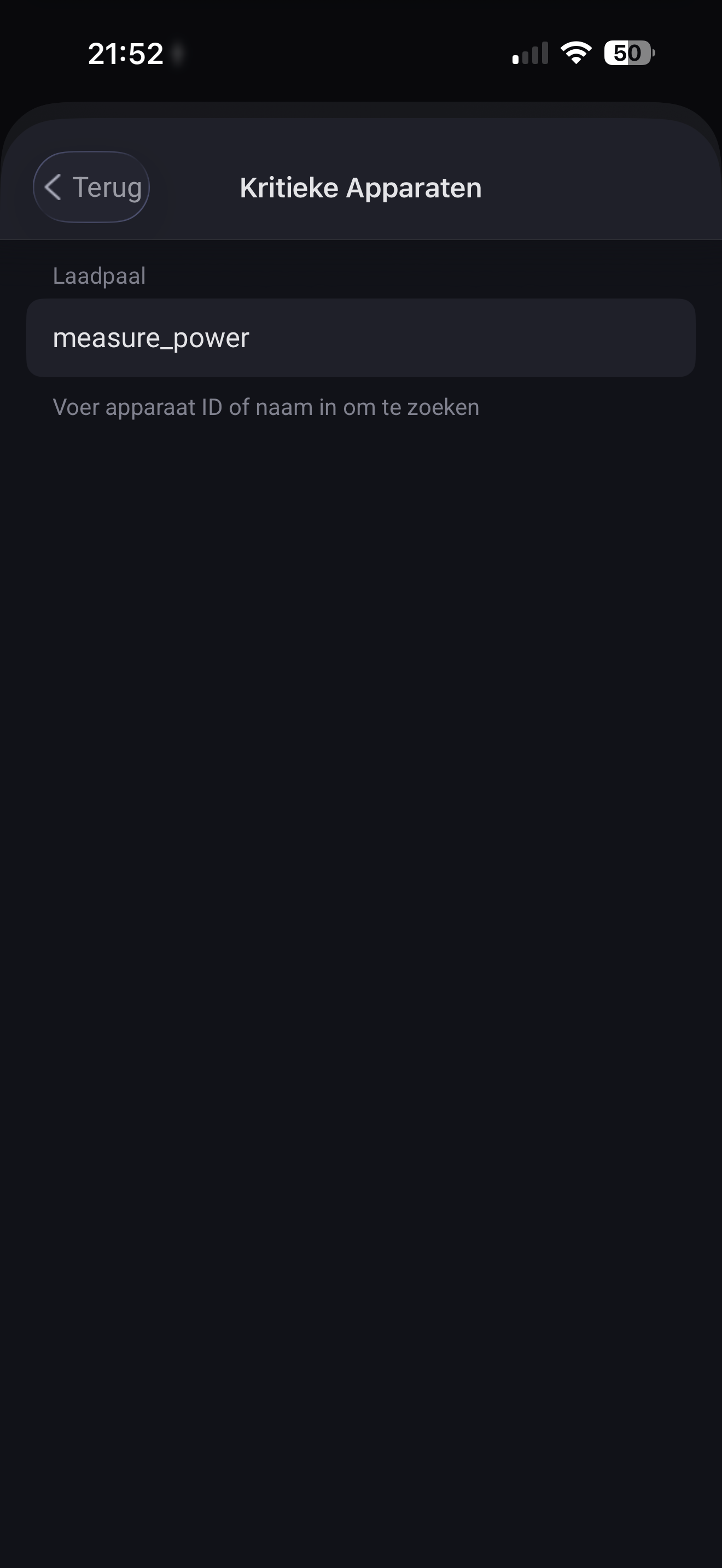

Ik heb idd mijn auto 18 uur geleden geladen ,maar wat ik bedoel te zeggen zodra ik op het id druk ,dan gebeurt er niets …kan dus geen id zoeken🤔
Of bedoel je dit als id ?. Ik zie namelijk diverse. Id
Ehh. Wat verwacht je van deze functionaliteit?
Wat het doet is: je voegt hier tot maximaal 3 apparaten toe. Zodra een van deze apparaten aan gaat, gaat de batterij uit. Je wilt bijvoorbeeld niet dat als je de auto gaat laden hij de Marstek leegtrekt.
In jouw geval herkent hij dat de Wallbox aan gaat, wanneer deze meer dan bijvoorbeeld 1000W gebruikt.
Je gebruikt het goede id.
Goedemorgen!,
Ik snap wat de functie inhoudt , maar ik had verwacht dat app een bevestiging zou geven als het juiste is ingevuld nu is het na jouw tip wel gelukt ! Bedankt :folded_hands:
