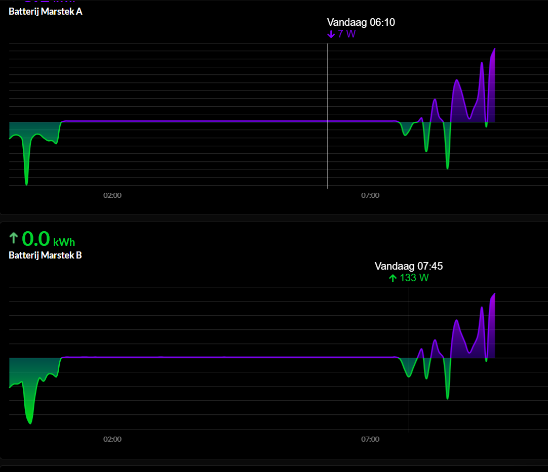

Ik zie na enkele dagen nog wel wat puntjes waarbij ik vraagtekens heb:
  • Huidig vandaag 02-9-2025 - 08:36
    • Overproductie vanuit zonnepanelen
    • Dynamisch contract Tibber
    • Energieprijs €0,27
    • Marstek is aan het laden op overtollige zonproductie - hij zou eigenlijk moeten terugleveren..
Is dit anders in te stellen?
Groet, Joeri
Als ik het helemaal goed begrijp:
Wat de app doet. Je hebt strategie dynamisch en vol dynamisch: Er wordt een plan gemaakt voor laden en ontladen. De uren ertussen worden op Stop gezet. Bij Dynamisch zet hij alle overige uren op Nom, bij vol dynamisch alle overige uren op stop. Dat zijn de keuzes.
Maar bedankt voor de tips. Ik ben bezig met het verbeteren van de onderhoudbaarheid van de app. Dat moet eerst goed en daarna kijk ik naar verbeteringen/veranderingen.
bij dynamisch zet hij de uren ook op stop dus vol dynamisch uit op dat moment.
ik heb de app er nu af moeten halen ondanks dat het laadplan uit staat zet hij elke nacht om 1 uur de batterij op stop. deze doen dan niks meer en koop ik weer stroom in in de nacht.
ik heb in de marstek app ai weer aan moeten zetten vanmorgen
Ja. Snap ik. De app werkt nog niet zo als bedoeld. Nog steeds beta. De volgende update zal ook wat langer duren. Deze wil ik eerst zelf langer testen.
De app is best wel omvangrijk geworden en ai heeft ook problemen met alles te overzien en maakt daardoor veel fouten. (Ik kan zelf niet programmeren en doe alles middels ai).
Ik weet het niet zeker, maar het kan ook zijn dat in jouw versie van de app de uren 0-9 niet geupdate worden? Dan kan je ze even handmatig op Nom zetten.
