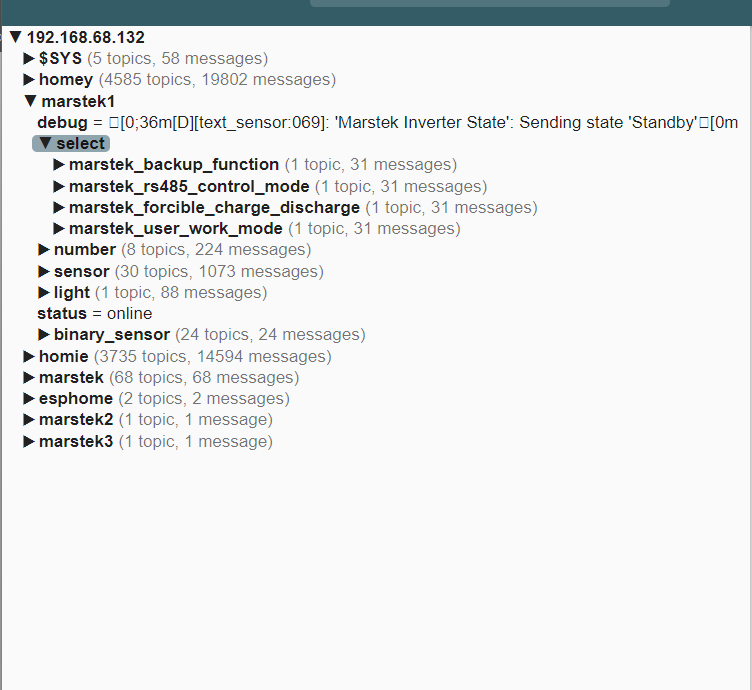

Broker draait en werkt, zie onderstaande screenshot waar kan ik zien of de berichten aankomen? Moet er bij aansluiten van de stekker op de Marstek nog een reset worden gedaan oid?
Je hebt in mqtt broker een state en een command. Die zie ik nu niet in je afbeelding. De command moet dus van de app komen. Dit kan je bijvoorbeeld doen door in homey develop het huidige actie uur (dat is nu actie_hour_11) op NOM LADEN oid te zetten.

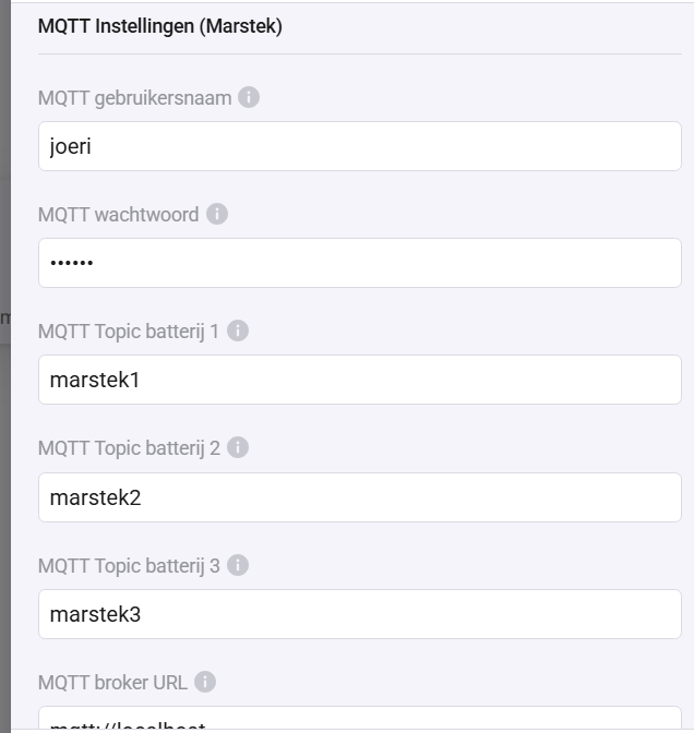

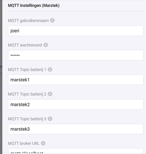

Werkt het al gewoon via je ip-adres in je browser? Dan zie je de status ook. Je kan daar ook acties doen. Heb je in de yaml wel je credentials etc aangepast?
Zie onderstaande en yaml screenshot:
web_server:
port: 80
MQTT configuratie
mqtt:
broker: “192.168.68.132” # IPadres van de mqtt-broker = IPadres van de homey = Broker app installeren
port: 1883
username: “joeri” # deze later ook gebruiken in de app
password: “-” # Deze later ook gebruiken in de app
topic_prefix: “marstek1” # Ook aangeven in de app (kan ook per batterij, max3)
discovery: false
Is benaderbaar via browser / ip adres
