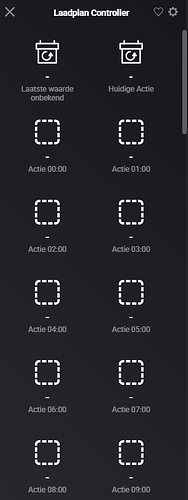

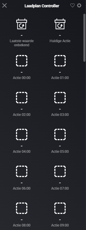

Ik heb de nu laatste versie geïnstalleerd 4.2.7. Echter blijven de acties leeg? Idem voor 4.2.8
