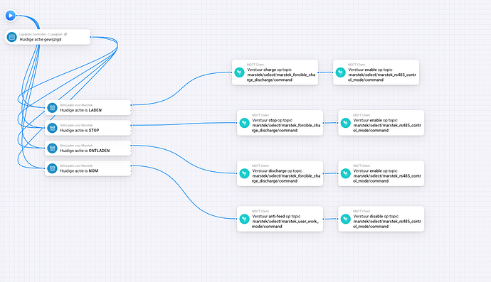

Hij heeft wel commando naar de batterij gestuurd maar deze wordt niet uitgevoerd. Maar zie ook dat ik handmatig op manual voor vandaag al een laadschema had gemaakt. Overruled de marstek de homey of zou hij wel aangepast hebben moeten worden. Ik laad nu 1400w paar uur op manual terwijl homey denk ik wilde dat hij 2 uur lang op 2500 zou knallen.

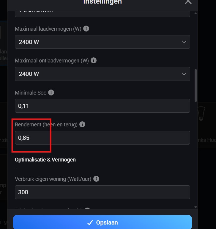

vergeet je rendement niet hoger te zetten naar bijv 0.95 anders haal je de 2400 niet.
Wat bedoel je hiermee?
standaard staat hier 0.75 dat word dan 2400 x 0.75 is ongeveer 1880 ik denk dat er meer mee telt oa het eigen verbruik bij 0.95 kom ik wel richting de max discharge output
@Roedi_de_Lion : Controleer je of de accu in de gewenste modus staat? Heb viel me op dat bij mij (met mijn eigen flows) heel af en toe het bericht niet ontvangen was door de batterij. Daarom doe ik nu na een halve minuut controleren of alle commando’s goed doorgekomen zijn en anders nog een keer sturen.

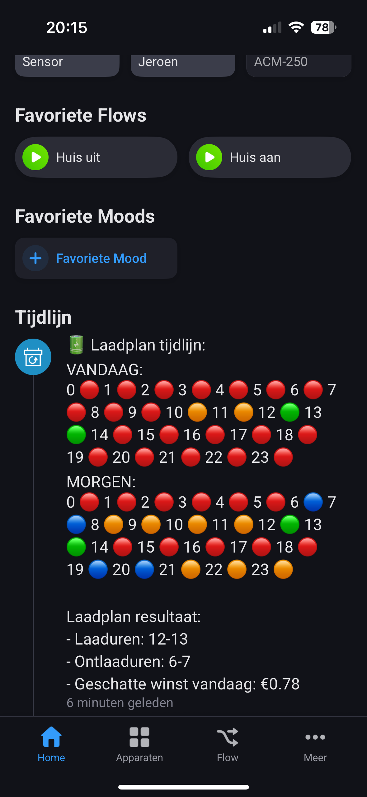

Indrukwekkend om te zien is dat hij eerst van 20-22 zou ontladen gisteren maar zelf heeft gezien dat de prijzen hoger in de ochtend waren en nu automatisch het plan heeft gewijzigd naar ontladen van 6-8!! Echt top :flexed_biceps::heart:

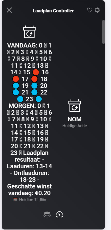

Ik heb wel een dingetje in de Laadplan Controller.
Ik zie de rode en blauwe bolletjes wel, maar de rest ziet er een beetje raar uit.
Welke versie draai je nu? En stuur even je instellingen. Kan ook via DM.
v4.2.2 Testversie, maar bij de vorige versie had ik het ook.
Maar ik zie nu, het is wel goed op mijn tijdlijn, dus eigenlijk prima zo.
Ik zie nu dat het alleen raar als ik via de webbrowser op mijn PC aanmeldt in Homey en dan de Laadplan Controller open.

Ik denk dat mijn app uiteindelijk bepaald wat er per uur moet gebeuren. Daarna kan je aan de hand van de actie, LADEN/ONTLADEN/STOP of NOM…je batterij aansturen. In jouw geval de esphome.
Bedankt Roedi, helder.
Dat is wat ik ook bedoelde hierboven, je gebruikt alleen de flows van het laadplan (ik had het een beetje raar verwoord) en maakt dan de simpele flows die je hierboven laat zien.
Het aansturen van de Marstek (ik via de ESPHome commando’s) vanuit de Laadplan controller.
