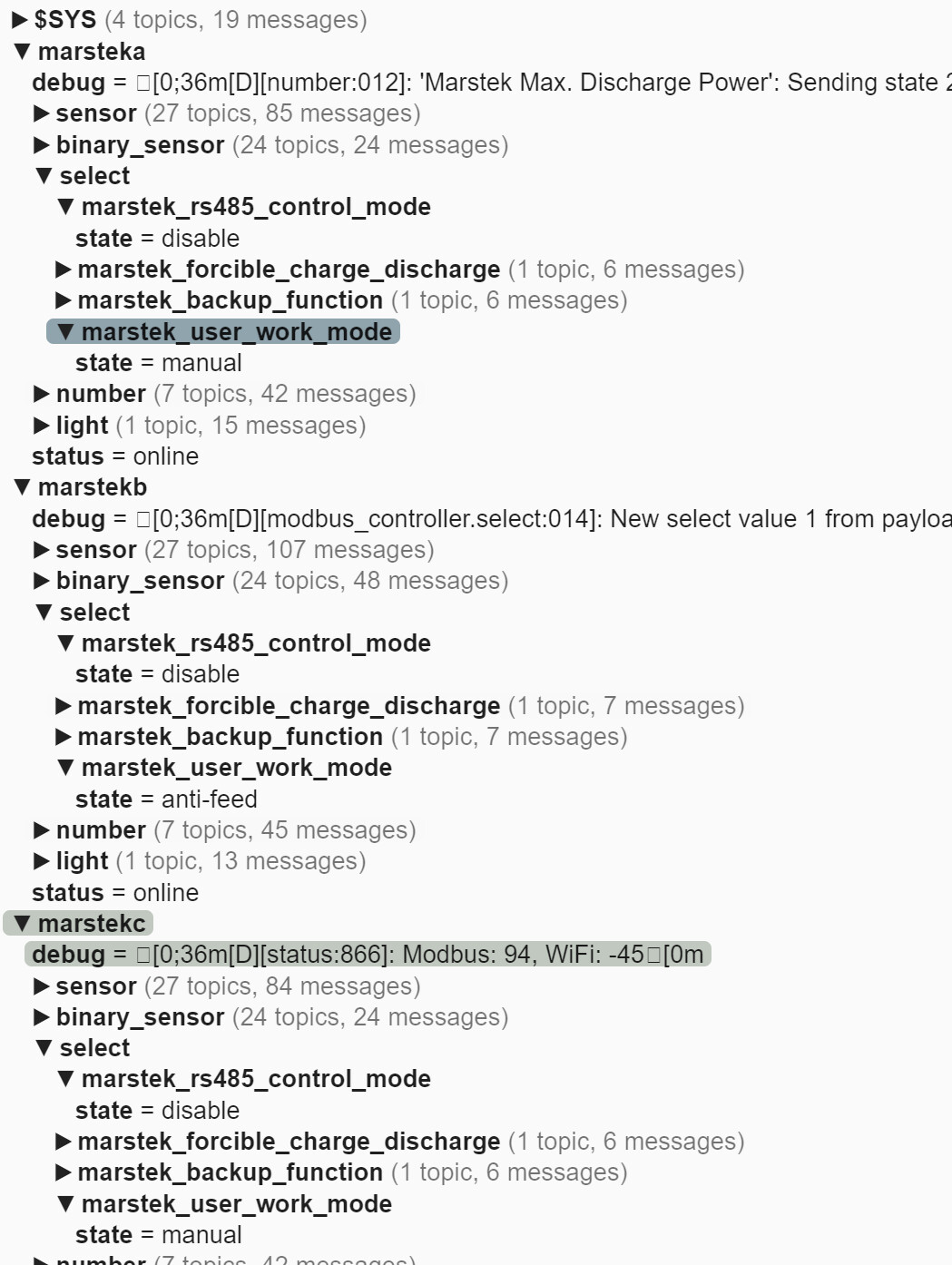

Daarnaast is het misschien handig om MQTT explorer te installeren:
Hier kan je naar het mqtt verkeer kijken.
Control_mode = disable = NOM
Forcible charge_discharge = stop, charge, discharge (met control mode op enable)
Ik zie kleine verschillen tussen die van ons, wellicht zit daar het probleem?

Er zitten kleine verschillen in wat zorgt voor de andere data in mqtt explorer. Een voorbeeld is de user_work_mode.
lilygo-rs485: Marstek User Work Mode
lilygo-t-poe-pro: User Work Mode
Dit resulteert in marstek_user_work_mode / user_work_mode.
Ik zou kunnen proberen om de yaml te updaten zodat het meer op elkaar lijkt. Kan je vertellen welke mqtt properties belangrijk zijn voor de homey app?

Ik heb de firmware van de POE versie handmatig geupdate zodat hij identiek is aan jullie mqtt explorer screenshot.
Als het goed is zal de laadplan controller nu schrijven naar de juiste mqtt commando.

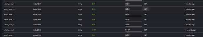

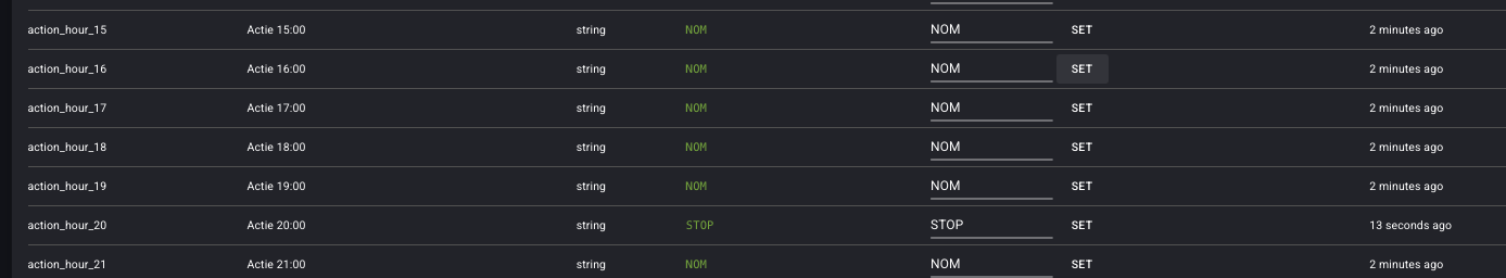

Wat je nu kan doen = in homey developer tools actie_uur _20 omzetten van STOP naar NOM en andersom) Dan zou je in mqtt explorer de commando’s moeten zien.
Let wel. App 4.05 installeren.
