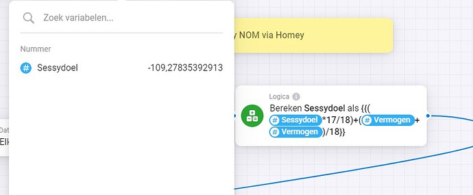

Vandaag was er een Homey update (app) geen idee wat dat er mee te maken heeft maar Sessy NOM via Homey werkt dus nu ineens niet meer ! 6 weken goed gedraaid… als er nu stroomvraag is doet Sessy niets, opladen ook niet.
@Gruijter enig idee? Voor nu maar weer even op Portal NOM gezet… ik heb het idee dat Sessydoel berekening het niet meer doet…

Helpt niet. Flow herkent de Sessy niet meer, als ik de flow aanpas totaal vermogen van P1 etc in Sessydoel berekent ineens verkeerd. Snap er niets van
Wat is de actuele waarde van de variabele Sessydoel? In Homey kan die corrupt raken. Je kunt proberen om hem handmatig op een waarde (zoals 100) in te stellen. Als dat niet lukt kun je de variabele volledig verwijderen en opnieuw aanmaken. In dat geval moet je ook de flow weer repareren.

Sessydoel wordt niet meer berekend blijft vast staan…
Robin stelt zo nu en dan een koffie of een biertje zeer op prijs :wink:
Dan is het een kwestie van je flow ‘debuggen’. Start hij wel iedere x seconden?
Wordt het vermogen van Sessy wel geupdate?
Wordt het vermogen van P1 wel geupdate?
