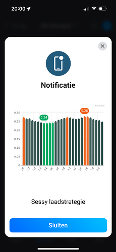

Toch even benieuwd hoe ik de grafiek moet lezen, heb de ROI flow ingesteld met een verschil van 0,1 euro (10 cent).
Vervolgens zie ik dit als laadstrategie:
Is dit onderdeel van de geavanceerde berekening van de beste strategie? Maar dan zou er toch überhaupt nooit (maar) 4 cent verschil tussen laden en ontladen mogen zitten?

Dat is niet de laadstrategie maar de prijzen van DAP. De ROI strategie zit in de batterij monitor (maar alleen voor HP2023)
Thanks, ik merk dat ik nog niet helemaal scherp heb wat nou waar zit.

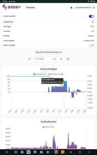

Raar. Onduidelijk voor mij hoe het nu zit met die vermogens. Als ik mijn sessy op 1700W zet, komt er maar 1550 uit (gemeten met een plug, en wordt ook zo door Sessy gerapporteerd).
Edit: ooknff op de Sessy portal gekeken:
Voor mij ook, daarom ook nagevraagd (t/m Twan aan toe, misschien kun jij dat via je contacten ook nog eens doen). Alleen doelvermogen 1700 ontladen haalt het bij mij (net) niet. Alle andere vermogens komt ingestelde doelvermogen en door Sessy geleverde vermogen overeen en geven qua berekeningen die ik er vervolgens op doe een goed beeld.
