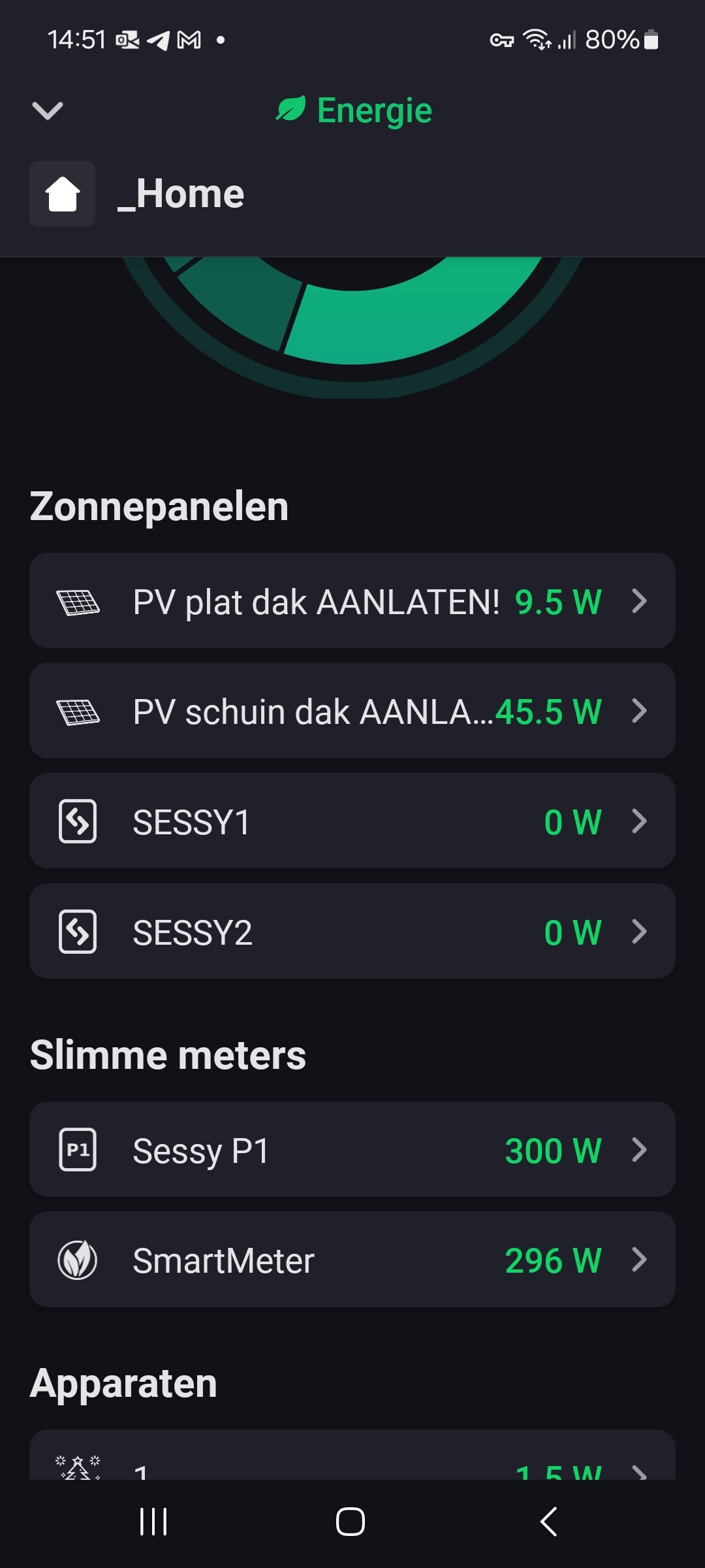

Misschien heb je je P1 meter niet of juist meerdere keren aan Homey gekoppelt? Zoals in de instructies staat MOET je je P1 1x aan Homey Energy koppelen. Als je in de Homey Mobile app kijkt naar de Energy tab, hoeveel Slimme meters heb je dan?
Ik heb 2x slimme meter staan, maar ik heb bij 1 van die meters aangegeven dat hij niet meegenomen moet worden in het totale verbruik.
Ook MOET je al je Sessy’s meenemen in de flow. Heb je 2 Sessy’s, of meer?
Ik heb zowiezo een heel andere app lijkt het wel (Homey app Android).
Ik zie 1 Sessy P1 meter staan, ook staat aan dat hij meegenomen wordt in het totale verbruik.
