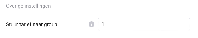

Je hebt de PBTH batterij monitor niet gekopelt aan een DAP-groep (day ahead price)

Goedemorgen,
Ik heb de DAP groep aangepast naar dezelfde voor mijn Zonneplan DAP als de thuisbatterij monitor, maar nu is het camera icoontje met de grafiek helemaal verdwenen. Hij weet wel wat het Actief Tarief is.
