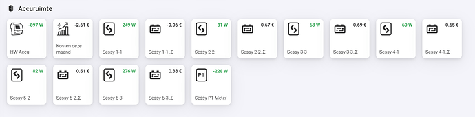

Bedankt voor je al je briljante werk @Gruijter. De afgelopen dagen met de nieuwe ROI modus gedraaid op de Sessy’s. In totaal 6 draaien hier, maar pakken het allemaal goed op.
Vanavond aan de gang gegaan met de XOM modus. En als ik het zo zie draait dat ook goed.
Binnenkort wat verder mee spullen. Maar alle sessy’s draaien goed mee met deze modus. De last wordt netjes verdeeld, maar volgens mij kijkt ie ook naar de SOC, want sommige accu’s die wat voller zitten geven ook meer vermogen af. Petje af hoor!

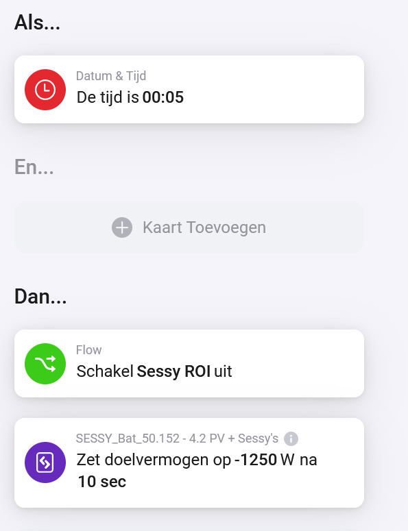

Iemand al een flow gemaakt die het laadproces triggered bij veel zonne-energie? Ik heb zelf een weerstation dat UVI en W/m2 registreert en denk erover om dat als trigger te gebruiken om laden te starten. Maar dan wel als hij minstens een paar minuten boven die waarde zit.
Je kunt toch ook een snelle nieuwe flow maken.
Fred effe zelf denken :slight_smile:
Wellicht zo iets
en een tweede flow effe snel
En voor ontladen iets tegenovergesteld
Het is gewoon een quick en dirty standaard flow, je kunt iets supers bedenken.
Maar dit werkt ook.
Als je start tijd in een paar voordelige uurtjes doet (als je dynamische tarief hebt) vaalt de test ook nog mee. Bij het ontladen wederom het tegen overgesteld.
Succes
