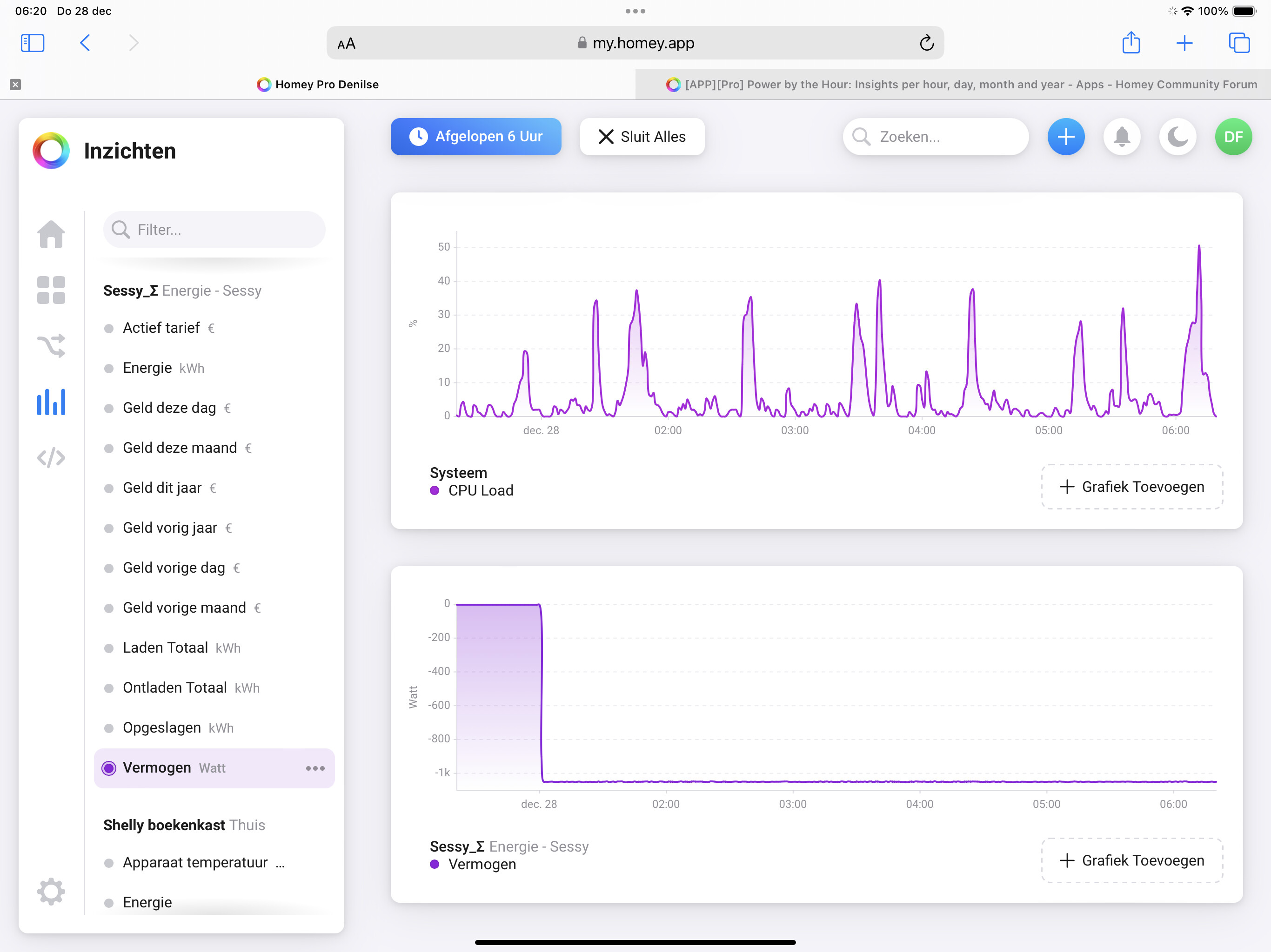

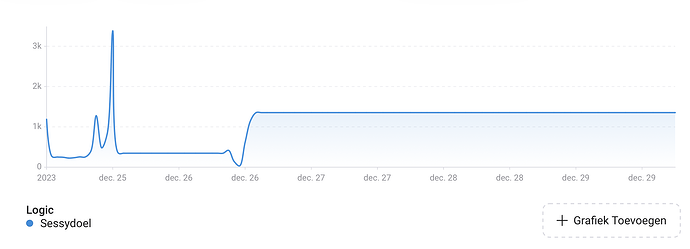

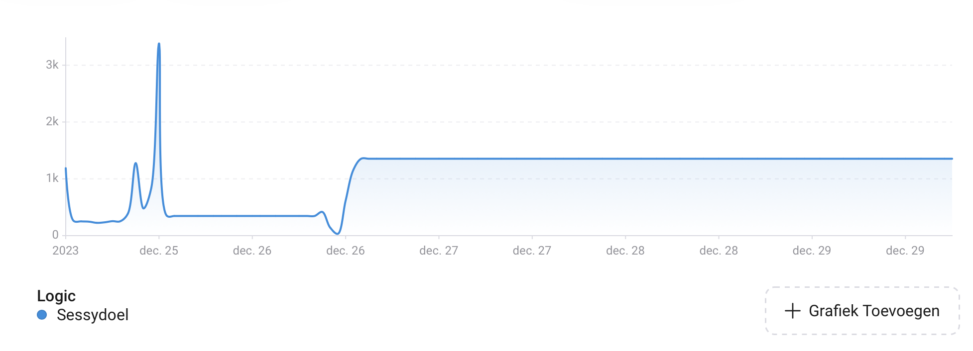

Ik zie dat sinds een paar dagen het sessydoel blijft hangen op dezelfde waarde. @Gruijter: Heb jij een idee hoe ik de variabele weer automatisch kan laten verversen?
Het is nu al een paar keer voorgekomen dat hij op dezelfde waarde blijft hangen. Ik heb hem toen steeds verwijderd en opnieuw toegevoegd.
Omdat het Sessydoel blijft hangen, zou het daardoor ook komen dat hij bij mij niet verder ontlaad dan 700/750 watt?
UPDATE:
Ik ben erachter gekomen dat het sessydoel inderdaad bleef hangen omdat ik de flow NOM had uitgezet. Wat adviseer jij @Gruijter om als Sessydoel in te stellen op ROI flow? Op 0 zetten, of de berekening voor NOM?
