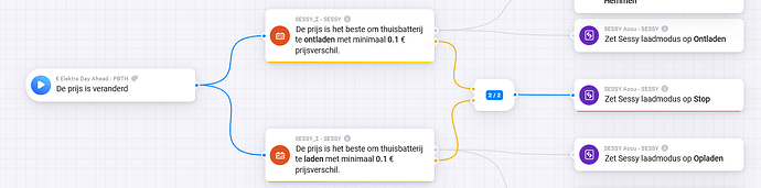

Heb nu 1,5 maand een Sessy en lees al heel lang mee in dit topic en het topic op Tweakers. Denk dat ik alles goed heb ingesteld, maar ik krijg de ROI flows niet aan de praat. Ik heb PBTH geinstalleerd en de Sessy app. Vervolgens begonnen met de basisflow die al meerdere keren in dit topic gebruikt wordt. Heb er nu om te testen pushmeldingen aan gekoppeld. De besturing van de Sessy vindt nu plaats door Charged, maar doel is om dat uiteindelijk zelf via Homey te doen.
Ik maak waarschijnlijk ergens een enorme basis fout, maar ik zie hem niet. Kunnen jullie eens meekijken?

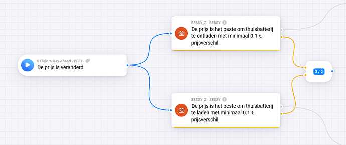

Dit is de flow die ik nu aan heb staan:
Als ik de flow test krijg ik de melding “Om deze flow te testen moeten we wat tags van deze flow simuleren”:
Test melding
Daar zit bij mij mijn eerste vraagteken, hij zou #prijs nu toch zelf op moeten halen via the PBTH app? Waarom moet ik die invoeren als ik wil testen. Gaat hier al iets mis of hoort dit gewoon?
Oh ja, wat ik ook invoer bij # prijs nu, het leidt in alle gevallen tot 2 negatieve conclusies:
Ik heb alle apps al eens verwijderd en opnieuw geinstalleerd, misschien dat ik ergens iets vergeten ben te configureren, maar ik ben het overzicht nu echt even kwijt.

Ik heb het gedaan zoals in de bijlage, er gaan ook ‘linkjes’ naar de 3 paarse Sessy tegeltjes.

Ok, dus zelf prijs invoeren hoort bij de flow, dus dat gaat goed. Maar ook als ik 0.01 invoer krijg ik 2x een negatieve uitkomst en gebeurt er dus helemaal niets.

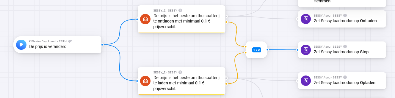

Ik heb bewust de linkjes naar de 3 Sessy knoppen even weggehaald en laat alleen linkjes lopen naar de berichten. Dit doe ik om te testen. Maar ook als ik de linkjes wel plaats, dan krijg ik de Sessy via deze flow niet aan het (ont)laden.
Testen met 0.01 (en voor de zekerheid verbonden linkjes) geeft volgende resultaat:
Schermafbeelding 2023-12-10 154305
De rode streep onder “Zet Sessy Laadmodus op Stop” komt omdat besturingsmodus nu niet op Homey staat, maar ook dat lijkt me niet nodig om te kunnen testen. Ik heb het ook getest met de besturingsmodus wel op Homey namelijk, zelfde resultaat.
Ergens zit er iets niet goed, maar ik krijg de vinger er niet achter. Dank voor het meedenken in ieder geval. Zo kan ik ieder stapje proberen te troubleshooten.
Ik bedoel niet €0.01 als invoer voor prijs nu (wat je daar invoert maakt niet zoveel uit, pak de huidige prijs maar). Ik bedoel €0.01 als prijsverschil in het Sessie kaartje (waar je nu €0.11 hebt staan).
Je flow klopt verder als een bus, maar je kunt die gewoon niet testen, omdat de logica van die Sessy kaartjes nu eenmaal zo werken als ze werken, enige is dus dat prijsverschil verkleinen, zodat het kaartje sneller de conclusie trekt dat je moet (ont)laden.
Laat de flow maar aan staan vannacht met meldingen, je zult zien dat die vannacht rond 3 uur triggert

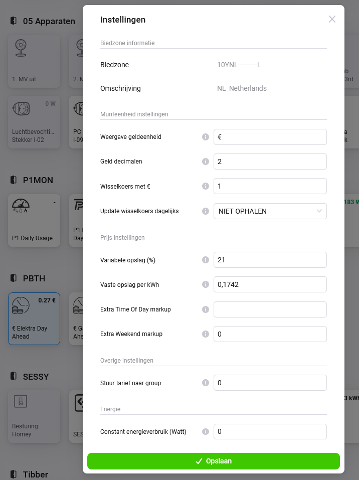

En je hebt wel een DAP (day ahead price) device aangemaakt die aan de tarief update groep rapporteert waar je battery summarizer in zit? (Standaard groep 1)

Ja en nee, er is volgens mij een DAP device aangemaakt, maar als ik het goed zie rapporteert die aan groep 0. Zie plaatje hieronder. Dit bedoel je toch?
Dus de instelling “stuur tarief naar group” op 1 zetten zou het dan moeten oplossen?
Ik ga het testen.
Edit:
YES! Thanks @Gruijter, dat lijkt inderdaad te werken. Als ik nu test met de actuele prijs €0,32 en het prijsverschil even op €0,01 zet krijg ik inderdaad een melding dat de Sessy wil gaan ontladen. Nu ik nog een keer door het topic lees zie ik dat iemand anders dit ook had, daar heb ik dus overheen gelezen.
Maar ik moet eerlijk zeggen dat ik niet helemaal begrijp hoe ik dit had kunnen weten dit zo in te regelen. Heb ik ergens overheen gelezen, er is toch niet echt een how-to met instructie hoe eea in te stellen? En hoe komt het dat de ene app op groep 0 staat en de andere op groep 1, heb ik dat zelf ingesteld of is dat een standaard instelling? Ik heb echt geen idee meer… :innocent:.

Nog even gekeken naar de info/hulp labeltjes bij de instellingen van de DAP en de Battery Summarizer, maar ook daar haal ik het niet direct uit. Bij die eerste (de DAP) dacht ik dat het om frequentie ging, niet zozeer dat het een id van een groep was. Bij de toelichting bij de battery-summarizer is het duidelijker omschreven (voor mij). Maar blij dat het nu goed staat.
DAP:

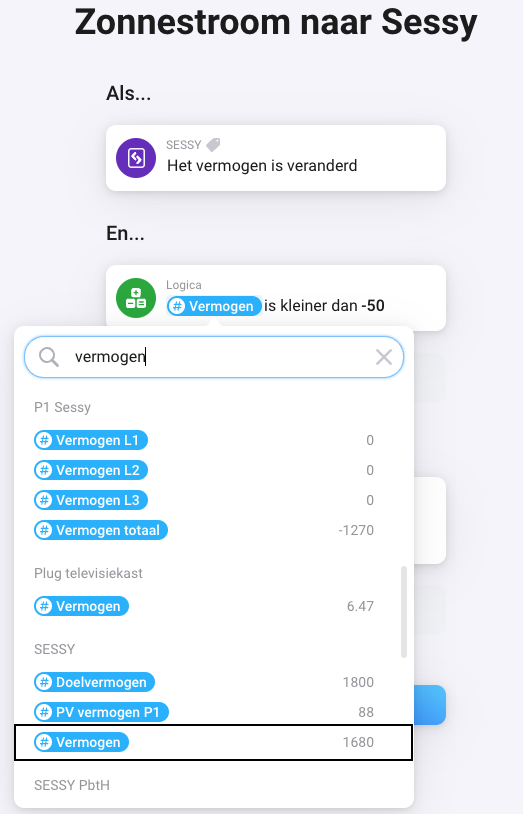

Sinds twee weken ben ik aan het testen met de flow om de stroom van mijn zonnepanelen rechtstreeks in de sessy op te slaan. Hiervoor heb ik het voorbeeld Zonnestroom naar Sessy gebruikt.
Naar mijn idee werkte dit steeds goed. Sinds vorige week (en hij heeft toch nog teruggeleverd op het net) laad de sessy niet meer op. Bij de logica heb ik het vermogen van de Sessy gepakt. Zie printscreen (zwarte kader).
Vervolgens zet ik in de kaart ‘dan’ het doelvermogen van de sessy #vermogen welke ik ook gekozen heb voor de logica.
Is dit de correcte wijze van invoeren, of moet ik andere logica’s kiezen?
Dank alvast.

Volgens mij zou het als volgt moeten werken:
Als P1 Sessy totaal vermogen veranderd
En P1 Sessy totaalvermogen is kleiner dan -50
Dan zet doelvermogen Sessy op P1 totaalvermogen
En weet je zeker dat je met die grens van -50 wilt werken? Het rendement van de Sessy is dan niet echt geweldig….maar dat is een persoonlijke afweging.
