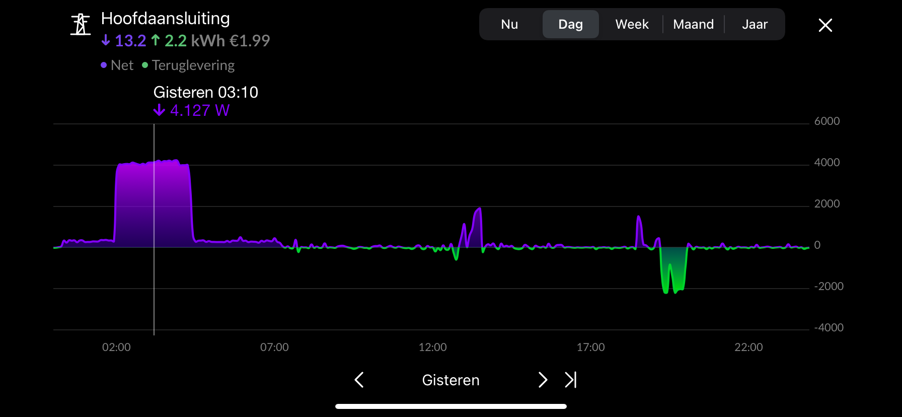

Wij lezen beiden hetzelfde forum :grinning: En Deze post verbaasde mij ook. Mijn bevinding was aanvankelijk dat er iets van schaling plaatsvond, maar dat is niet zo, blijkt uit een screenshot van homewizard.
Het is dus zaak inderdaad iets te knijpen wil je je groep niet overbelasten. :face_with_raised_eyebrow:
