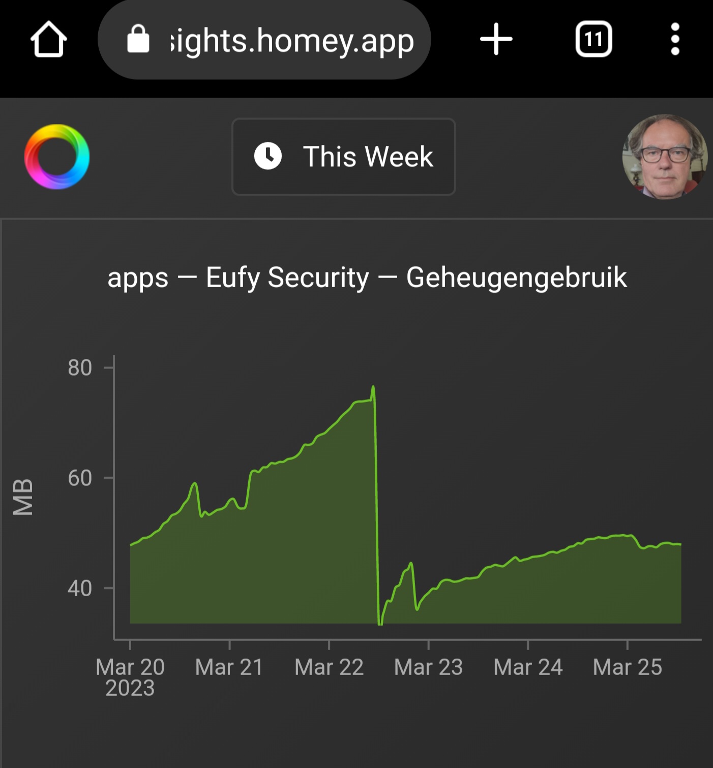

@Jan_Albert Heb een nieuwe versie live gezet met memory verbeteringen. Nog niet perfect maar zou wel minder zwaar moeten zijn: [APP][Pro] Eufy Security - #3496 by martijnpoppen

Wat een verschil!! :ok_hand:
Ja nice!!
