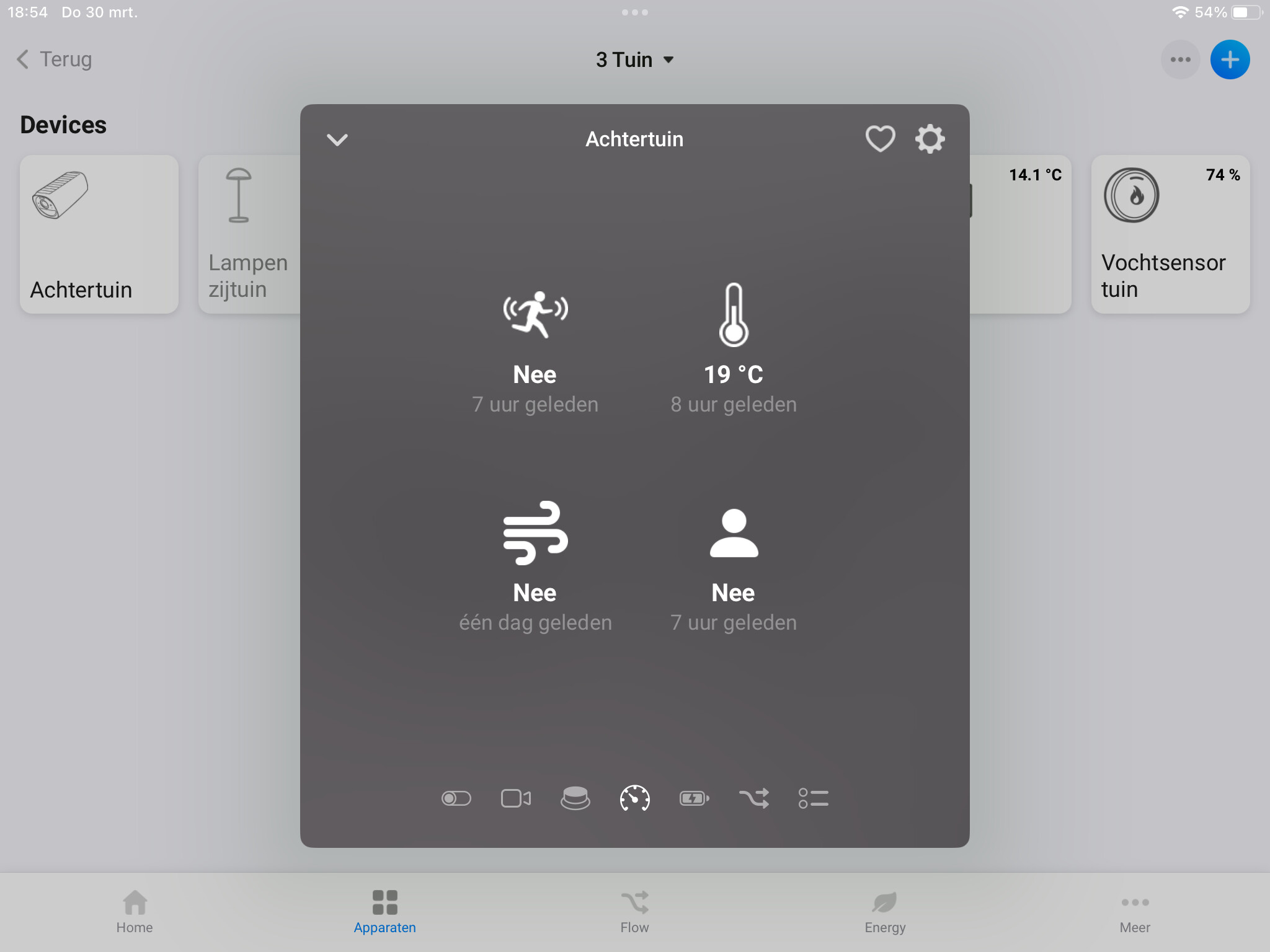

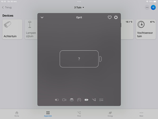

Gisteren twee Eufy S330 camera’s opgehangen. Installatie is fluitje van een cent en ook het koppelen met Homey zo gebeurd.
Alleen vandaag zie ik dat van een de batterij niet gezien wordt. Instellingen in beide camera’s zijn zover ik kan zien gelijk. Iemand een idee?

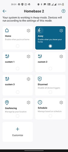

Hey @Ria_Banis
Probeer een paar keer even de security modes te wijzigen (thuis / afwezig / etc)
Dan forceert Eufy deze
Dat had ik al een aantal keer gedaan. Ook reparatie uitgevoerd.
Lijkt ook de gegevens niet te updaten (beide camera’s)
@Ria_Banis batterij en temperatuur worden niet accuraat en altijd doorgegeven. Vaak duurt het een tijd voor die zichtbaar worden.

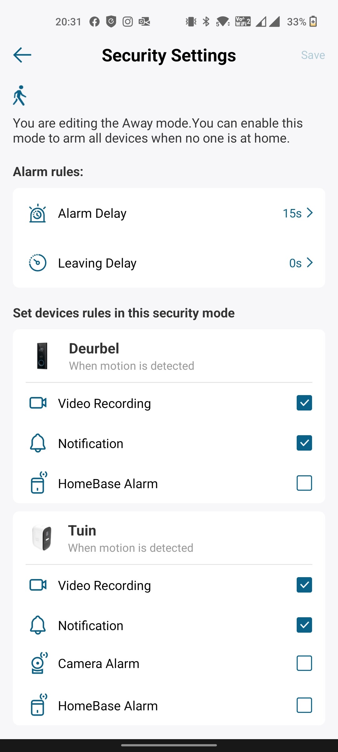

Voor de statussen; heb je Push notificaties aan staan? Dat kan je checken per beveiligingsmodus
@martijnpoppen Bedankt voor je snelle reactie. onder tijdlijn heb ik push notificaties aanstaan. Het deel van verschillende modussen snap ik niet echt :flushed:, dus ik denk dat ik niet op de goede weg zit.
Ehm tijdlijn? :thinking:
Ik bedoel in dit scherm:

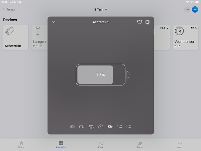

@Ria_Banis probeer sowieso even de app te herstarten, dat wil vaka het probleem van de statussen oplossen.
Er zit een bug in dat als je een apparaat toevoegt deze helaas niet herkent wordt door de notificatie service. Een restart lost dat op
(Blond hè? En vrouw :woman: ). Deze instellingen heb ik ook zo. De app nu weer opnieuw opgestart en dan zie ik morgen wel hoe het er voor staat.
Top! Hoor het graag :slight_smile:
Helaas nog geen batterij waarde voor een camera, maar neem aan de de Eufy app een melding geeft als het te laag wordt. De modus wordt wel netjes omgeschakeld met de flows dus werkt het systeem zoals ik het bedoeld had. Dank voor je tijd en moeite voor deze app.
