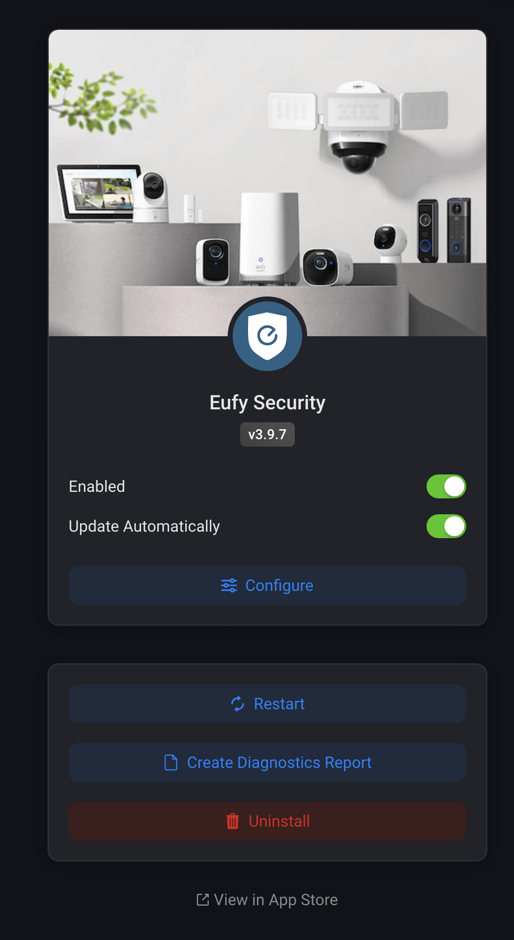

Als je mij een diagnostisch rapport stuurt check ik het voor je.
Dat doe je via de mobiele homey app:
Meer - apps - Eufy Security - tandwiel rechtsboven - stuur diagnostisch rapport
of via de webapp:

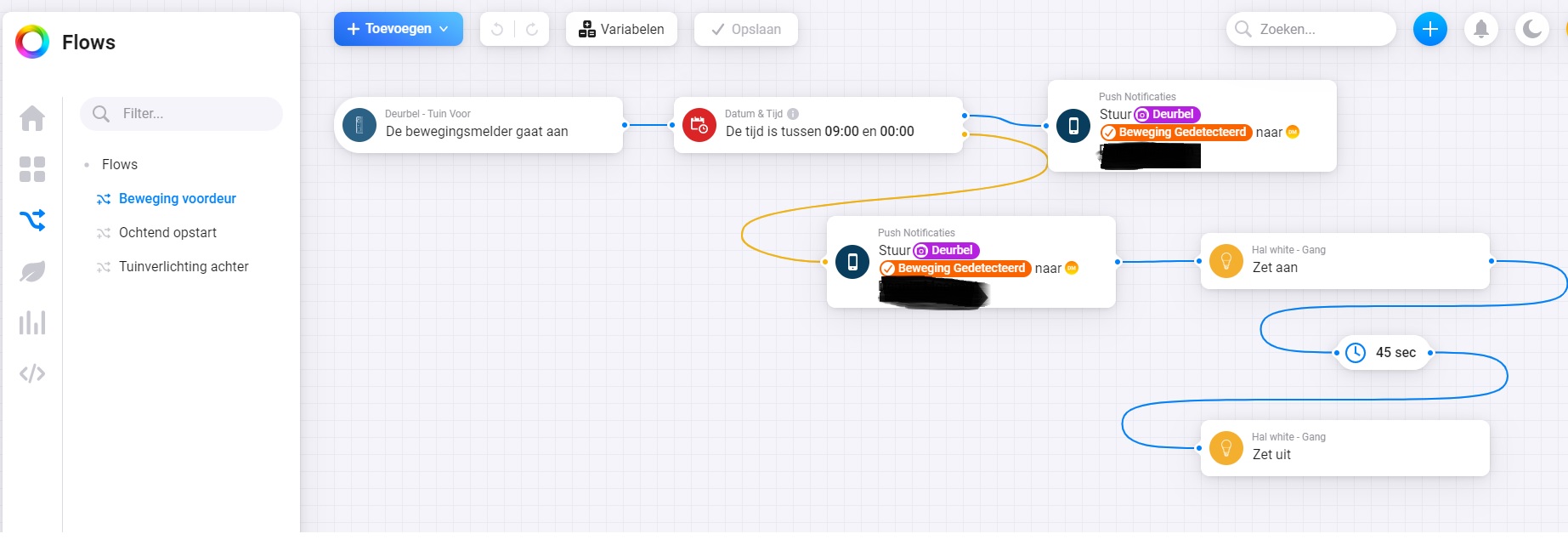

Zojuist bezig mijn Homey Pro volledig opnieuw op te bouwen vanuit Fact. Reset.
Nu krijg ik geen snapshots meer binnen (via de test van advanced flow) van beweging bij de voordeur.
Ik heb een dubbel account zoals je aangaf bij installatie en de app zelf geeft geen foutmeldingen en alle apparatuur is aanwezig. Weet jij wat te doen?
Hey @Dennis_Moonen
Zoals je kan zien op de tijdlijn en als je een camera aanklikt werken snapshots niet meer.
Doordat Eufy dit gepatched heeft. Een fix is in progress maar vergt veel tijd om dat voor elkaar te krijgen. (als het uberhaupt al gaat lukken)
Voor meer info: https://tinyurl.com/eufy-homey
Excuses voor het ongemak. niet gespot. Succes!!!
