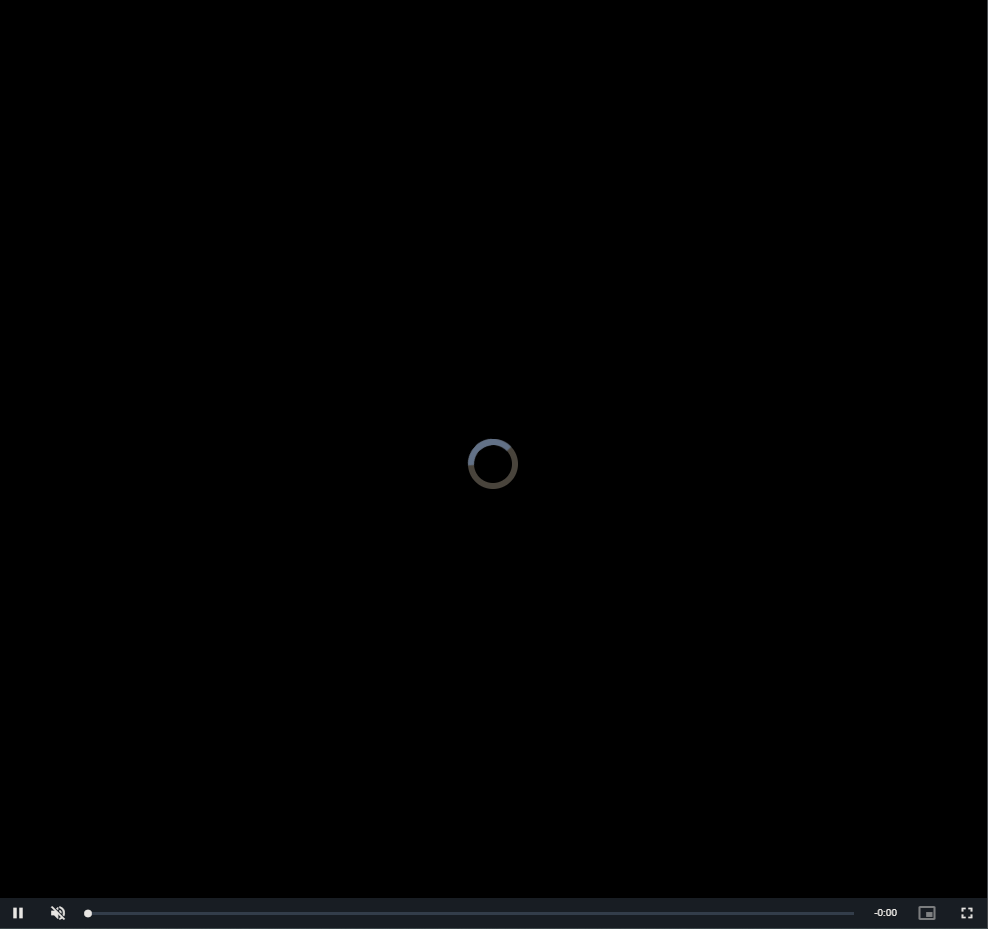

Zojuist weer geprobeerd, krijg nog steeds geen videofeed te zien. Alleen een web-based video player met daarin de ronddraaiende cirkel.
@Jeroen_Zillig kan je het eens testen op mysecurity.eufylife.com
Daar komt hij niet verder dan “establishing secure channel”
