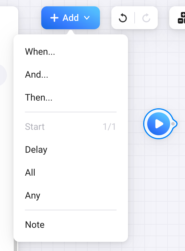

Hallo, ik ben met advanced flow aan het stoeien en krijg het niet voor elkaar om de boel te laten werken… Bij de gewone flows moet je op start klikken (rechtermuisknop op de 3 puntjes) en dan gaat hij lopen. Bij een advanced flow kan ik niet op start klikken… Wat doe ik fout? (Alvast bedankt voor de hulp)
Bij Advanced Flows heb je een aparte startknop die je kunt toevoegen aan je flow:

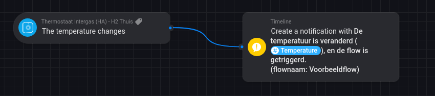

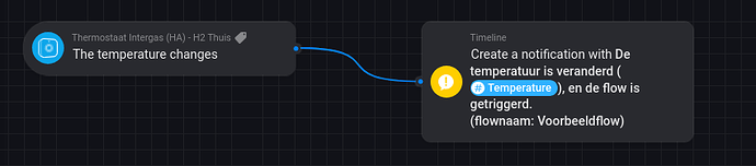

Als je wil weten of de trigger wel werkt, kun je er (tijdelijk) een tijdlijn kaartje achter zetten, dan wordt je op de hoogte gehouden van iedere flow trigger.

Als je wilt weten of de flow start doordat de temperatuur gewijzigd is, moet het tijdslijnkaartje direct na de trigger. En dan maar wachten tot de temperatuur veranderd, of de sensor even beet pakken en met de hand opwarmen.
