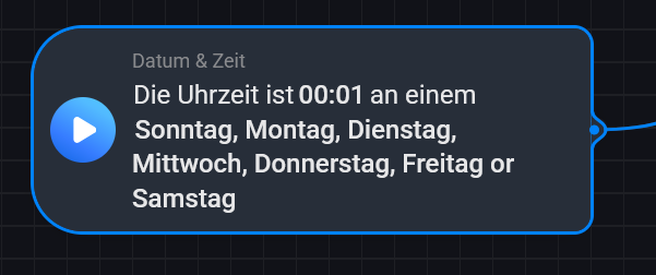

Am 00:01 es ist immer bevor sundown…
Also dieser flow started nur wenn homey restarts before sundown
Am Anfang hatte ich den Flow ohne
die Uhrzeitabfrage. Da Startete er auch nicht.
Darum hatte ich sie ja nachträglich eingefügt.
When sie 00:01 anderen nach 23:59 soll es starten
Die Und… Flow Karte Es ist nach Sonnenuntergang funktioniert nur dann, wenn die Sonne an dem Tag, an dem der Flow gestartet wurde, bereits untergegangen ist, also bis maximal 23:59:59 Uhr.
Der Flow wird aber am nächsten Tag um 00:01 Uhr gestartet. An diesem Tag ist die Sonne aber noch nicht untergegangen.

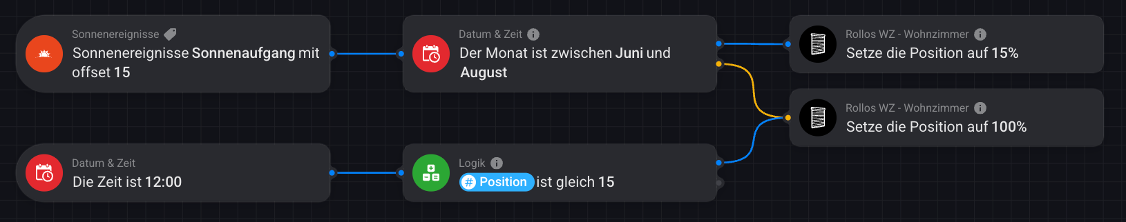

OK @DirkG
Wenn ich Dich richtig verstanden habe, dann sollte der Flow dann so funktionieren !?
Das mit dem Schließen scheint schon mal zu funktionieren. :slightly_smiling_face:
Der oberer Teil nach Die Zeit ist später als 12:00 wird nicht funktionieren, also das vollständige Öffnen des Rollos.
Der Flow wird 15 Minuten nach Sonnenaufgang getriggert/gestartet. Wenn der Monat zwischen Juni und August ist, dann wird das Rollo auf 15 % gesetzt. Danach bricht der Flow ab, weil es in diesem Moment (noch) nicht nach 12:00 Uhr ist.
Die grüne Logik Karte prüft um 12:00 Uhr, ob die Position des Rollos 15 % ist, Wenn ja, dann wird es vollständig geöffnet.

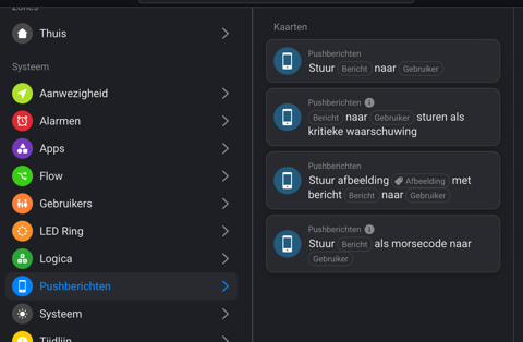

Auf der platz des rollers eind push message…
oder den simple log app..

@FKey Ja, hab ich so umgesetzt. (glaub ich :thinking: ) Und die Push Message werd ich auch noch versuchen einzubauen. Weiß nur noch nicht, wo genau.
