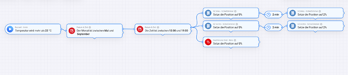

Ich habe leider auch ein Problem mit einem Advanced Flow der nicht automatisch startet.
Könnt ihr hier eventuell einen typisch Anfänger Fehler sehen?
Dein Flow hat ein Problem. Er fängt an zu laufen, wenn es wärmer als 23 Grad wird. Wenn es allerdings vor 13 Uhr so warm ist, wird er hier gestoppt und ist aus. Er startet erst wieder, wenn die Temperatur einmal unter 23 Grad ist und dann wieder über 23 Grad steigt.

Warum lässt du die Fenster erst schließen, um sie dann 2 Minuten später wieder zu öffnen ?
Denk dran, dass die Fenster auch bei Regen öffnen !
Vielen Dank für deine Erläuterung. Es handelt sich hierbei um eine Beschattungssteuerung mit Raffstoren. Deshalb die Monate. Im Winter kann ich die Sonnenwärme ja gebrauchen. Das 2% öffnen nach 2 Minuten dient lediglich dazu die Storen-Lamellen von der Schliessposition aus leicht schräg zu stellen damit trotzdem etwas Tageslicht ins Zimmer kommt. Ursprünglich wollte ich das ganze mit der Zimmertemperatur steuern. Doch meine Homematic IP Wandthermostaten lassen sich nicht integrieren.
