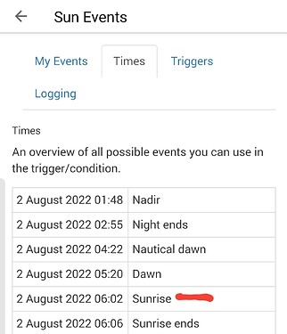

Mocht je enthousiast geworden zijn vanzonnestanden. Hier nog een tip.
Niet alle zonnestanden die je kan kiezen bestaan altijd.
Zo kwam ik erachter dat “einde nacht” in nederland in de zomer niet bestaat. Stoppen je flows ineens spontaan met lopen….
Avondschemer hebben we zover ik weet wel altijd…
