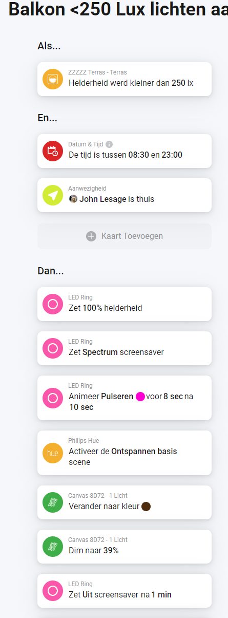

Er zijn vele wegen die naar Rome leiden. ik zelf heb een flow gemaakt op basis van de lichtsterkte, in mijn geval werk ik met een sensor op het balkon, maar dit kan natuurlijk in de ruimte zelf.

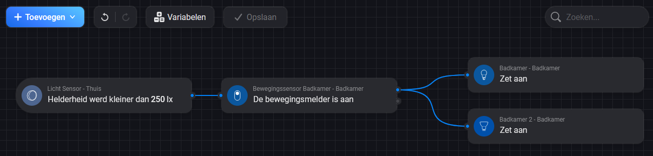

Ik heb het volgende(zie plaatje) maar ik kan gaan dansen in de badkamer, maar het licht springt niet aan.
Die badkamer heeft wat :slight_smile:
Je moet het effe door krijgen, het is soms even wennen :wink:
Omdraaien in dit geval: De beweging is de trigger, de “helderheid is kleiner dan 250lx” is de voorwaarde bij ‘En’.

Hoi Peter, bedankt voor je antwoord.
Ik kan bij En: alleen kiezen voor “De batterijwaarschuwing is aan”
Kies ik voor Dan: kan ik niks kiezen.
Bij Als: krijg ik een heel lijstje, dus dacht dat dit de weg was. Ik vind het wel vreemd dat er bij En: alleen maar dit stond.
De sensor werkt wel goed, hij hangt in de tuin, en als ik nu een lamp aan doet in de tuin schiet de lux waarde een stukje omhoog.
Ij de “EN” moet je een logic kaart gebruiken (en dus niet een kaartje van de xiaomi app)
Daar vergelijk je dan de waarde van een “tag” met de gewenste waarde.
(Zie ook de screenshot in mijn vorige post (ik heb daar een “betterlogic” app flowcard gebruikt maar dat werkt hetzelfde als een logic kaart
Ik ga het steeds beter begrijpen hoop ik, en hoe meer ik begrijp des te leuker het wordt.
Bedankt allemaal, het is dan eindelijk gelukt. Nu met licht sensor en Logic kaart.
