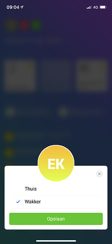

Wat is het probleem: de status aan/afwezigheid triggered de flows niet meer en dit van het ene op het andere moment. Het heeft dus wel goed gewerkt. Het maakt in deze niet uit of ik aan/afwezigheid handmatig activeer of dat homey de aan of afwezigheid zelf detecteert. Of dat ik via een flow de status op basis van “Markeer persoon X als weg”.
Het maakt ook niet uit of ik het met specifieke personen probeer of iemand.

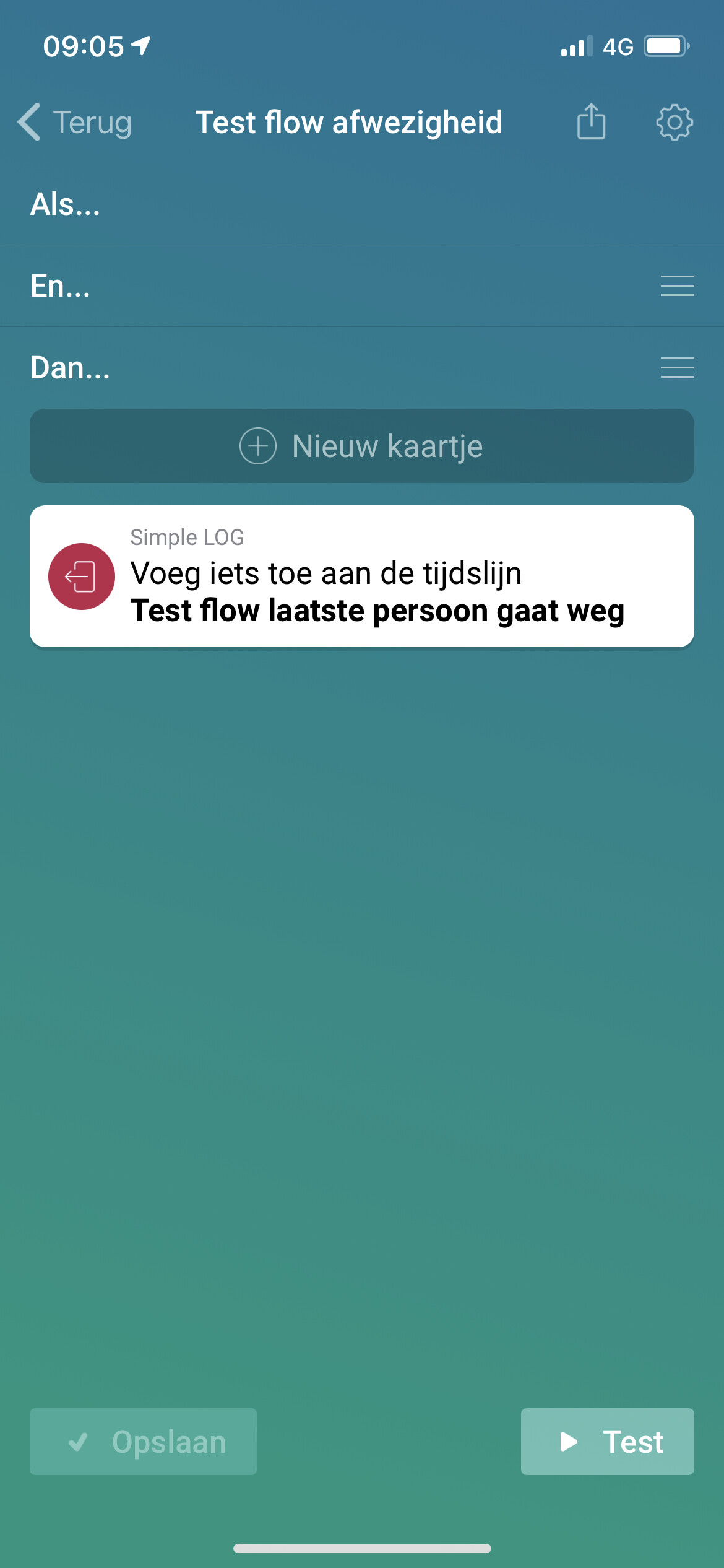

De meest simpele flow werkt niet. Als de eerste persoon thuis komt dan (Simple Log) voeg melding toe aan de tijdlijn.

Bij mij werkt het prima, maar ik zie een kaartje van ‘simple log’ en het is natuurlijk ook mogelijk dat dat niet goed werkt. Gebruik de standaard Tijdlijn kaartjes als je zeker wilt weten wat er gebeurt.
Ongelooflijk. Dat ik die niet eerder heb gezien. Daar heb ik dus vanaf dag 1 overheen gelezen. Thanks. Goeie tip.
