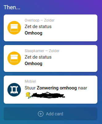

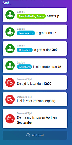

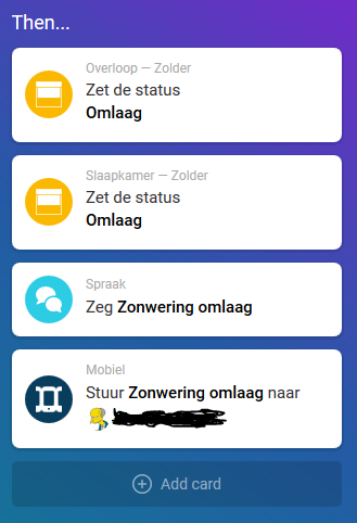

Nu heb ik dit in elkaar gefiets en vroeg mij af of iemand nog verbeterpunten/suggesties heeft?
Voor het omlaag sturen heb ik dit:
When
Then
Voor de temp. en lux gebruik ik een neo coolcam pir en voor bewolking darksky app.
Voor het omhoog sturen heb ik dit:
Then

I will receive my screens i a couple of weeks, so i am glad you made the flows :slight_smile:. I would only change some small stuff in your up flow AND… part.
Now you have (status = up and bewolking > 90) OR windsnelheid >50 OR regen > 1. If it rains or there is wind it will send commands to your screens every 5 min, even when its already up.
I would add the status to all 3 OR part. if its up its up.
About the triggering every 5 min. If you change it to trigger on lux, the wind and rain stuff doesn’t work anymore, you will need extra flows for that then.
don’t know if this will work, but to minimize the 5min load a bit you can disable the down flow when its down and disable the up flow when the screens are up.

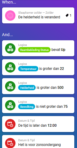

Ik heb nu de volgende flow voor zonwering omlaag:

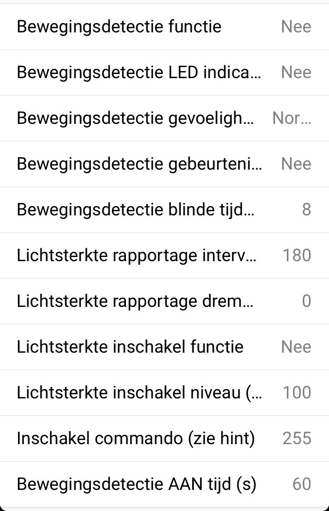

De sensor heb ik ook iets aangepast:
Rapportage drempel naar 0 zodat hij elke 180 sec rapporteert naar Homey en als het scherm al naar beneden is (zie raambekledingsstatus bevat up) dan stuurt hij toch niet elke keer een down commando? of heb ik dit mis?
En voor het omhoog sturen heb ik nu deze flow:
Wind en regen lijken wel te werken wel op deze manier (net getest door wind aan te passen).

Dit zou kunnen werken. Regen detectie is zeker net niet zichtbaar op het onderste plaatje ?
Overigens Windstoot kracht … is dat in km/u ? Want dan is 50 wel veel. Zelf haal ik het scherm op vanaf wind stoot kracht 6, dat begint bij 39 km/u.

Als je op het plaatje klikt dan zie je regen er ook bij staan. Windstootkracht is in km/h en die haal ik van de dark sky app en ligt een stuk hoger dan de normale windsnelheid. Het zijn verticale screens en kunnen wel iets hebben hoop ik ;). Wil ook niet dat hij om de 10 min naar omhoog gaat en weer naar beneden. Maar iets minder is misschien wel verstandig :). Morgen gaat het wat harder waaien hier dus kan ik het mooi testen.

In de aanloop naar een volledige geautomatiseerde schermbediening zou je eventueel nog een “Stuur een push bevestigingsvraag” naar je mobiel kunnen sturen waarin je kiest om het scherm wel of niet omhoog of omlaag te doen. Zie het als een learning periode om je flows verder te fine-tunen.
