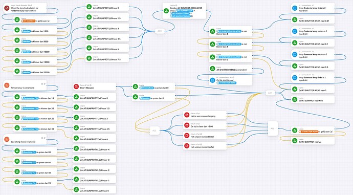

Dankzij jullie hulp heb ik de zonwering een stuk verbeterd.
Bijgevoegd het resultaat.
Korte uitleg:
Links in de flow vraag ik de mediaan op (5 minuten interval) van de helderheid (lichtsterkte in lux), zo ook de temperatuur en bewolking. Zie uitleg in mijn originele vraag met welke devices ik dat doe.
Afhankelijk van de waardes vul ik variabelen voor lichtsterkte, temperatuur en bewolking.
Die variabelen gebruik ik in een formule (zie midden boven in de flow) die een waarde voor de regeling berekent (tussen 0 en 16,5). Afhankelijk van die waarde wordt het zonnescherm in een bepaalde stand gezet (zie rechts boven in de flow).
Midden/ rechts onder in de flow staat nog een check die elke minuut loopt om te bepalen of de zonwering actief of niet actief is. Als het regent of te hard waait, wordt zonwering uitgeschakeld. Verder doet de zonwering het alleen in lente en zomer, na 10 uur in de ochtend en voor zonsondergang. En uiteraard moet de noodknop niet ingedrukt zijn…
Heb dit geplaatst ter inspiratie.
Mochten er vragen over zijn, hoor ik het graag.
Heeft iemand nog suggesties ter verdere verbetering? Altijd welkom.
3 suggesties:
  • Tel geen 4 op bij ‘AT-SUNPROT-REGULATOR’
  • Gebruik ‘niet kleiner dan’ in plaats van ‘groter dan’ en ‘precies’
  • Gebruik logica ALS- kaart ‘variabele is veranderd’ om het vervolg van de flow te triggeren. Deze kaart triggert niet als de variabele niet verandert. Dus is het niet nodig om de huidige positie op te slaan en daarop te testen.
Wim,
Allereerst dank voor het meedenken.
De tweede en derde suggestie ga ik zeker mee aan de slag:
Dubbele test of iets groter of iets gelijk is… Tja da’s zelfde als niet kleiner dan… Flow is in diverse fasen gebouwd en zo ontstaan, maar dit is echt een optimalisatie die voor het grijpen ligt.
Het logica kaartje met variabele veranderd… Die had ik niet op mijn netvlies staan.
Dank je wel, die ga ik zeker toepassen en niet alleen in deze flow :grinning_face:
De eerste suggestie ga ik over nadenken.
De 4 erbij optellen is om ervoor te zorgen dat de kleinste uitkomst van de formule altijd 0 is…
Of ik dat anders kan en wil doen, zal nog wel eens kijken…
Zodra ik tips verwerkt heb, post ik het resultaat wel weer!
Over die berekening:
Je kunt de math.js functie min() gebruiken als de uitkomst van de som nooit lager mag zijn dan, in jouw geval, 0,
op deze wijze:
{{ min( [waarde1]+[waarde2]+[waarde3] ,0 ) }}
Je kunt zo bijvoorbeeld ook tegelijk een maximale waarde meegeven:
Nog een opmerking:
Als je met een knop handmatig de waarde van ‘AT-SHUTTER-WENS’ verandert, zal deze waarde, nadat de trend opnieuw is berekend, ook opnieuw worden berekend.
Wim,
Ik heb nog eens gekeken waarom ik de uitkomst van de formule op minimaal 0 wilde laten uitkomen. Dat is in de huidige formule niet meer nodig. Dus heb ik de +4 eruit gehaald en de controle op 0, 4 en 8 gezet zoals je eerdere suggestie.
De knoppen voor handbediening zijn bewust. Natuurlijk weet ik dat als de zonwering in automatische stand staat, de handbediening overruled wordt. Daarom heb ik een zgn. noodknop (variabele AT-SHUTTER-NOOD) om de automatische zonwering uit te kunnen schakelen. Nog afgezien van feit dat er nog genoeg momenten zijn waarop de automatische zonwering sowieso niet actief is en het altijd handig is om de zonwering nog met de hand te kunnen bedienen…
