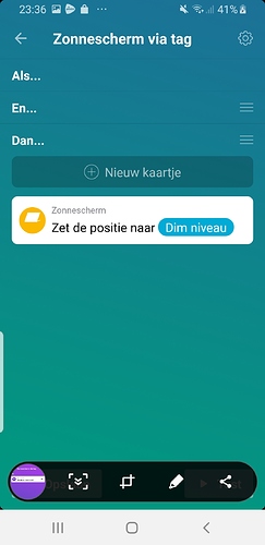

Aha tuurlijk bedenk net dat ik uiteraard een virtuele knop kan aanmaken waarin de bepaalde positie van het zonnescherm middels een flow wordt bepaald. Met de juiste benaming kan ik die via google aanspreken

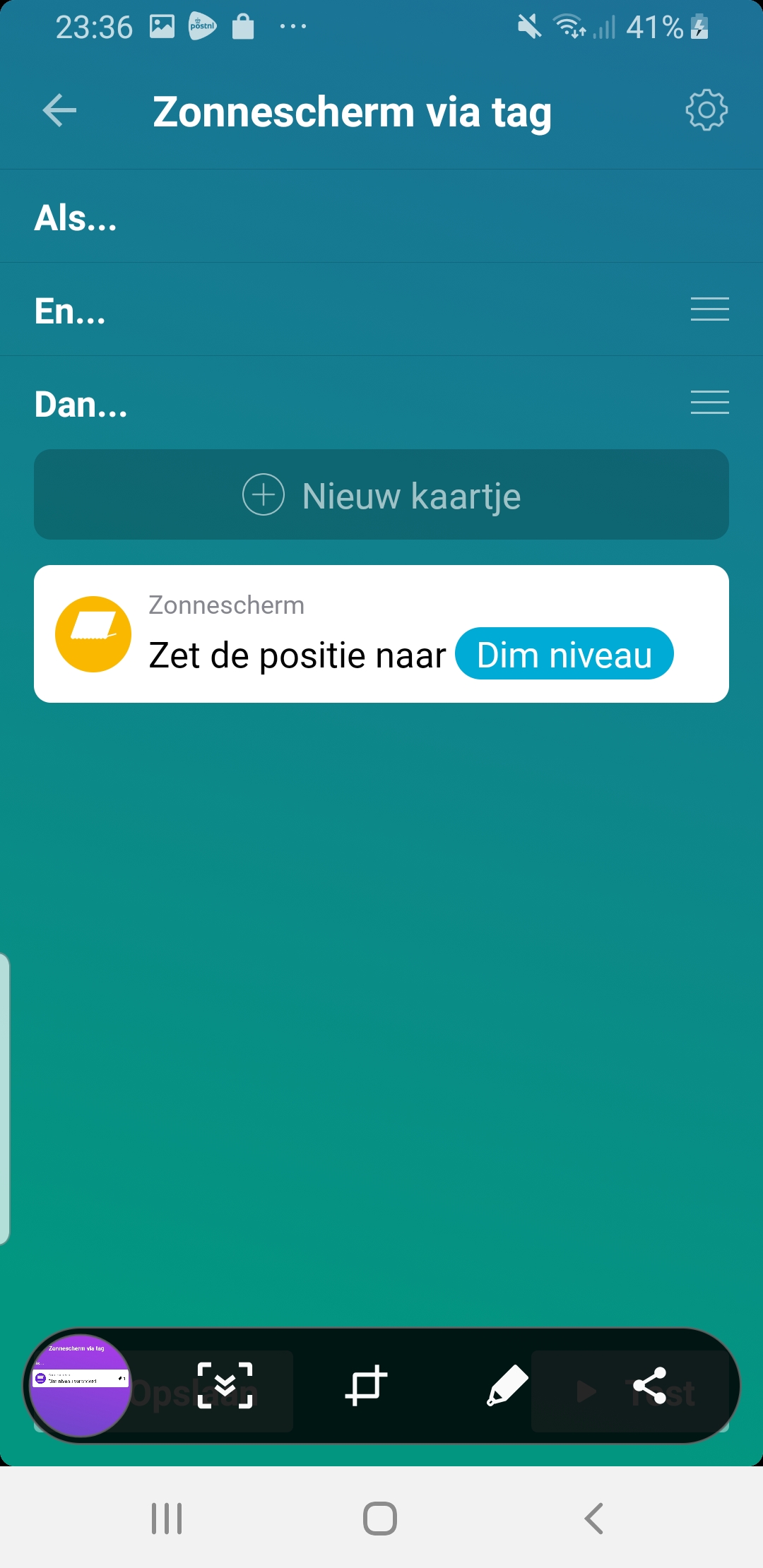

Het werkt bij mij nu wel door via de app “Virtual devices” een virtuele lamp aan te maken met de naam rolluik… of zonnescherm… Deze lamp heeft alleen de functie dimmer gekregen en is via Google Home te bedienen door het commanda"Ok Google, zet rolluik … op 50 %". Het dimniveau van de virtuele schakelaar is dan via een tag input geworden voor de positie van het rolluik en/of zonnescherm.

Uiteraard wil ik de flows delen, ik ben nu alleen niet thuis. Maar ik noem het geen zonwering als ik Google een opdracht geef, ik gebruik alleen de naam van het rolluik. Dus bijvoorbeeld: “ok google, zet rolluik zolder op 50%”. Het rolluik heeft dan ook de naam “rolluik zolder” gekregen in Google home en Homey.
