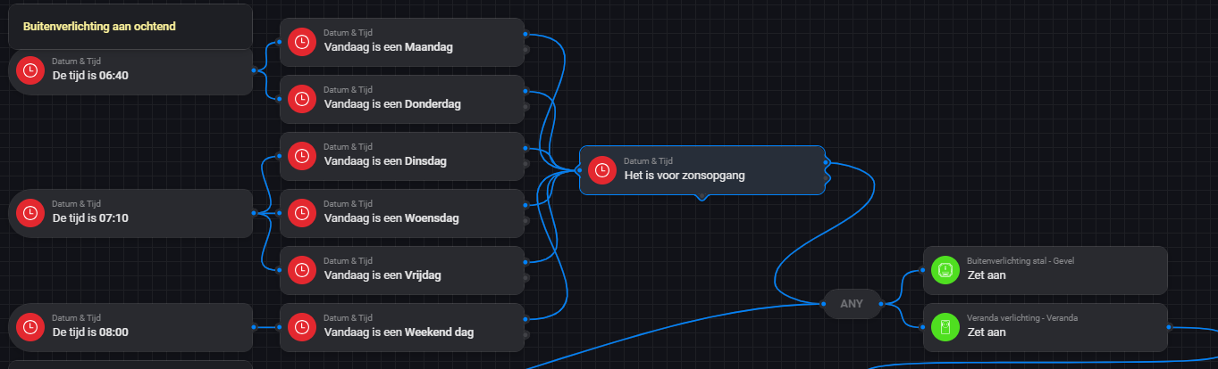

Zonsopkomst over 20 minuten
Ik wil de kaart ā€˜Het is voor zonsopgang’ veranderen in iets als: ā€˜Zonsopgang over mƩƩr dan 20 minuten’
Waar kan ik zoiets vinden?
Want: De verlichting wordt uitgeschakeld met: ā€˜Als de zon opkomt over 20 minuten’. Dus als in de huidige situatie de zon op zaterdag opkomt om 8:05 wordt de verlichting ingeschakeld nĆ”dat hij uitgeschakeld wordt.
(Je doet het licht al uit voordat het licht is?)
Workaround:
Verander JA/NEE-variabele ā€˜de zon is op’ om 20 mintuten voor zonsopgang in JA.
Vervang in de flow van de schermprint het kaartje ā€˜het is voor zonsopgang ā€˜ door logica-kaartje
ā€˜de zon is op’ is Ja
je kunt toch offset gebruiken, in ieder geval wel met zonsondergang ?
(Ja ik doe het buitenlicht uit 20 minuten voor zonsopgang. Ik vind het dan licht genoeg.)
Dank voor je tip. Ik had nog niet met eigen variabelen gewerkt, maar nu wel!
Dus de logica kaart ZonOp nu via de Onwaar aan het Any kaartje gekoppeld, en de variabele ZonOp bij zonsondergang op Nee gezet.

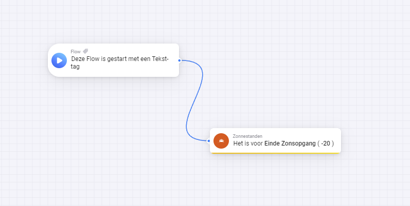

Dat doe ik bij zonsondergang, maar bij een ā€˜En’ kaart kan ik geen offset invoeren voor zonsopgang of zonsondergang.
Die had ik inderdaad geĆÆnstalleerd, maar zoals ik het lees is dat de offset die ik daar kan instellen alleen werkt op exact 20 minuten. Ik zou hier echter iets moeten hebben als "Het is tenminste 20 minuten voor zonsopgang.
Kan volgens mij gewoon heel veel makkelijker
Of zelfs deze
Je kunt het als ā€œALSā€ trigger gebruiken en als ā€œENā€ kaartje
