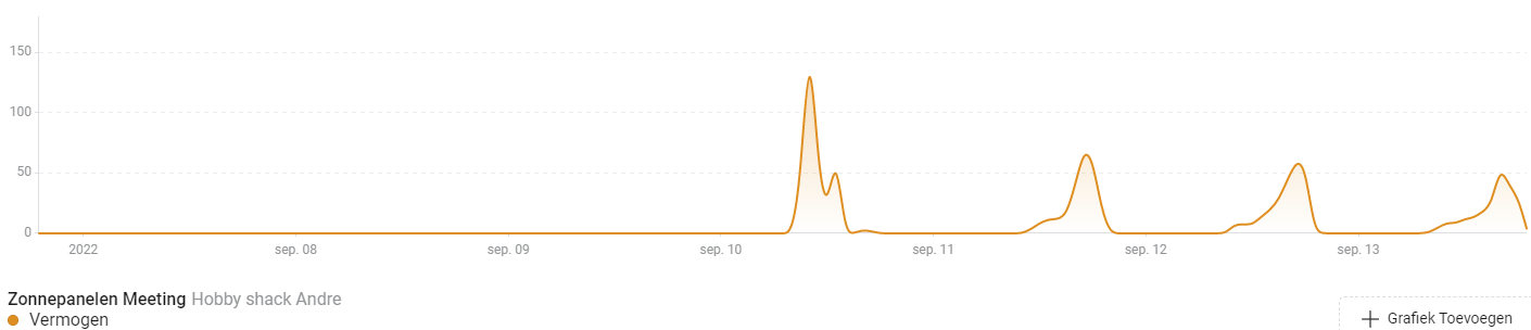

Wat ik heb gedaan ik heb een aan/uit schakelaar gepakt die ook stroom kan meten daarin aangeven dat die op zonnepanelen zit.
Nu zie ik dan ook netjes -x watt staan wat de panelen opleveren. Ik was nieuwsgierig of er meer zijn die zo aan het testen zijn en zo de meeting doen.
Maar vooral kan ik bijvoorbeeld een flow maken van dagelijks wattage,
  • opgeleverd totaal per dag.
  • piek wattage per dag.
  • opgeleverd totaal per week.
Ik merk gewoon dat ik best wel slecht in z’n flow maken ben :wink:
voorbeeld hoe ik het zie:

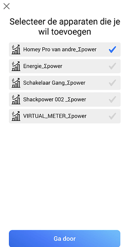

Maar oke de APP als ik deze selecteer heb ik de keuzes:
Dan zie ik er maar enkel stroom aansluitingen die ik heb, ik mis er een flink aantal waarna ik nergens iets kan toevoegen of instellen?
Wat doe ik verkeerd?
mvg
Andre
Ik weet niet welke app je gebruikt om het zonnepaneel te meten. Maar je screenshot suggereert dat die app zowel vermogen (watt) als energie (kWh) heeft. Als de app ontwikkelaar de standaard Homey capabilities heeft gebruikt (measure_power en meter_power) zou PBTH hem in de lijst moeten laten zien.
Dus : app ontwikkelaar vragen om zijn/haar app code aan te passen
Of: gebruik VIRTUAL_METER en stuur iedere x seconden de kWh waarde naar PBTH via een flow.
