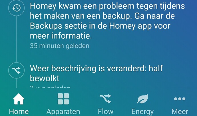

Er zit een bug in de homey backup. Bij een stroomstoring slaat homey aan het backuppen. Hij denkt dan dat de backups falen. En overschrijft vervolgens alle backups
Toevallig van de week ook weer gehad:
Heb ik nog niet gehad, op v5(& v5rc) niet en op v6 niet.
Maar als er een stroomstoring is, dan heeft Homey ook geen stroom. Hoe kan hij dan aan het backuppen gaan?
Als de stroom er weer op gaat…
Gewoon de stekker eruit (ptp) is geen probleem. Maar als er een zekering of aardlek uitgaat dan gaat het mis.
Ah. Apart. Ik heb beide behandelingen meermaals gegeven, maar geen backup issues…
Het aparte is, de adapter eruit halen is gelijk aan de zekering of automaat die de stroom afschakelt. Zou je denken.
Dat zou je denken inderdaad. Enigste verschil is dat hoogstwaarschijnlijk de router en/of modem ook uit zijn geweest.
